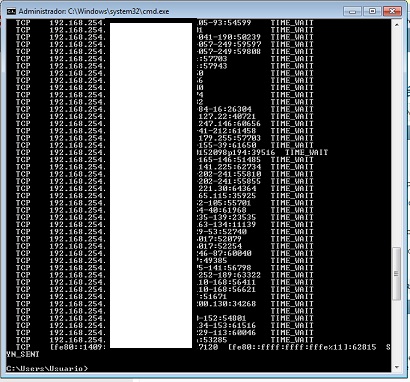

    E não acredite que cada cliente ocupa só 2 ou 3 conexões, só 2 ou 3 portas, acostuma a dar um netstat quando for nos clientes, é bem comum ver coisa assim:
Nome:	         netstat.jpg
Visualizações:	157
Tamanho: 	71,7 KB
    Isso é de usuário normal, aqueles noobs que usam AV (Com mil módulos inúteis, tipo email, web, rede...), skype, que estão sempre com o facebook aberto, que tem complementos/addons/extensões no browser que ficam coletando dados ou exibindo propaganda, enfim, é situação TÍPICA, 200 a 300 conexões no netstat!
    (Se for um cliente p2p o default é limite de 200 conexões simultâneas, mas se limitar a 100 um usuário de p2p com cérebro incomoda por "meio" cliente leigo normal. Problema é que usuários de porcarias tipo Ares raramente tem cérebro e deixam tudo no default, acho que o default dele são 300 conexões simultaneas)
    E não veja só conta tipo "São 200 clientes online, 100 a 300 conexões por cada dá 20 mil a 60 mil conexões, e tem 65500 portas", veja que o timeout nos sistemas é 5 minutos, uma conexão DESFEITA a 4 minutos atrás ainda continua com a porta reservada, quem navega muito passa por 10 páginas por minuto, cada página com 10 ad's (Leigos não usam adblock nem nada parecido), são 100 conexões novas por minuto, e ela ficam reservada por 5 minutos, idem pra usuário de p2p e messengers, não sei bem que tipos de conexão coisa tipo o whatsapp consome mas smartphone comum também tem trocentas conexões abertas, verificação de atualizações de joguinhos e exibição de propagandas gera duzias de novas conexões por minuto, não sei bem o que é mas tem situações curiosas, tipo uma vizinha com 3 pessoas em casa e 5 smartphones android, e mesmo as 5h da madruga com todo mundo dormindo o log do mk mostrava mais de uma centena de conexões ativas, o tráfego pode ser mínimo mas o roteamento tem que esperar o timeout exceder pra só então "desreservar" esses recursos, e essas porcarias de softwares trocam umas migalhas de dados antes desses 5 minutos, os recursos ficam eternamente reservados.
    E justo os clientes mais pacatos é que tem mais conexões ativas, smartphone e notebook típicos tem sempre duzias de adwares rodando, tudo no default, é um festival de centenas de conexões por cliente.
    (E o heavy-user que faz download http em gerenciador com 10 conexões, ou usa p2p com 50 conexões simultaneas, e navega com adblock, nessa hora não pesa quase nada)
