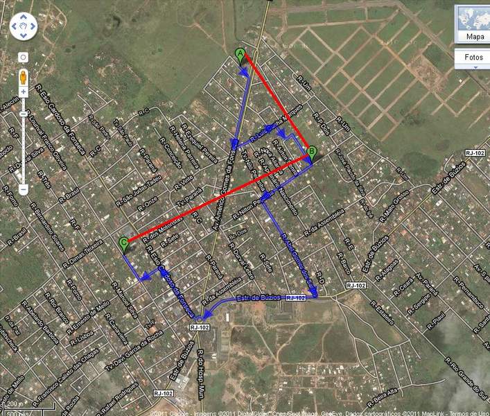

    Boa noite, pessoal eu to abrindo um provedor na minha região, já possuo 30 clientes, cnpj, já dei entrada na licença scm, etc. Estou com uma grande dúvida sobre qual equipamento migrar, atualmente estou com uma omini 15db hiperlink e um wr254, um link dedicado de 10mb full e um servidor pc mikrotik com controle via PPPoe+radius e dhcp ativado.
    1) Por que o wr254 não envia mais que 4mb ?
    2) Qual equipamento que devo substituir o wr254?
    3) Qual equipamento devo comprar para colocar na estação B e na C?
    4) Como poderia melhorar essa triangulação postada na imagem abaixo?
    A distância entre:
    O ponto A e o B é de 450m
    Do ponto B ao ponto C é de 850m
    Do ponto A ao C é de 1,1km

    ap 2.4 não passa mais de 4 mbps não ...
    porque a largura de banda não permite ....
    use no seu provedor 5.8 ghz ....

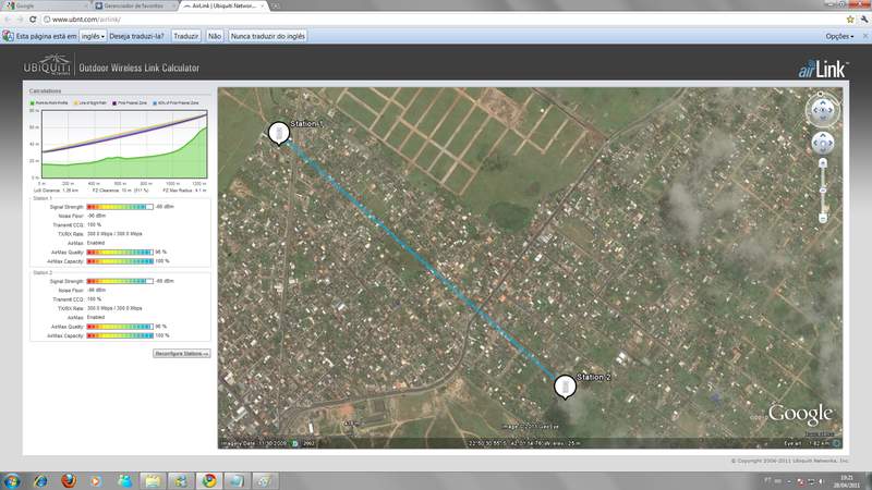

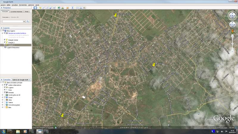

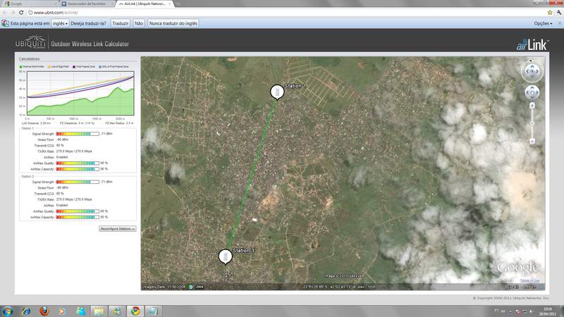

    Fiz algumas mudanças no meu projeto, gostaria de receber sugestões e saber a opinião de vcs!
    DISTÂNCIAS
    Estação 1 até a estação 2
    1,25km
    Da estação 1 até a estação 3
    2,28km
    Da estação 3 até a estação 2
    2,10km
    LOCALIZAÇÃO (longitude /latitude)
    Estação 1
    22°49'55.58"S
    42° 1'26.57"O
    Estação 2
    22°50'26.85"S
    42° 0'55.88"O
    Estação 3
    22°51'2.14"S
    42° 2'0.57"O
    MATERIAL NECESSÁRIO
    2 - omini hyperlink 15db 2,4ghz= 260,00
    4 - nanostation5 = 229,00
    3 - kit rb 433 + xr2= 900,00
    total = 520+916+2700= 4136,00
    1ª) Projeto para cobrir 8 bairros com esse multiponto
    2ª) Teste de visada entre a Estação 1 e a Estação 2
    3ª) Teste entre a Estação 1 e a Estação 3

    Padrão Re: Duvida sobre equipamento para provedor
    primeiramente esse equipamento que vc quer usar nao suporta este tanto de clientes e nem trafega 4Mb
    olha vc deveria usar bullet2HP ou routerboard com cartoes XR2
    se vc vai trabalhar com SCM e bom pensar em equipamentos homologados e com qualidade pois se vc pretende atender muitos clientes e nao quer ter problemas com a ANATEL e bom fazer um investimento e equipamentos!!!!!
    eu recomendo paineis setoriais mas como vc prefere omni compre omni-direcionais da Hyperlink e use com Bullet2 HP tem otimo custo e nao sofre muita interferencia!!!!!
