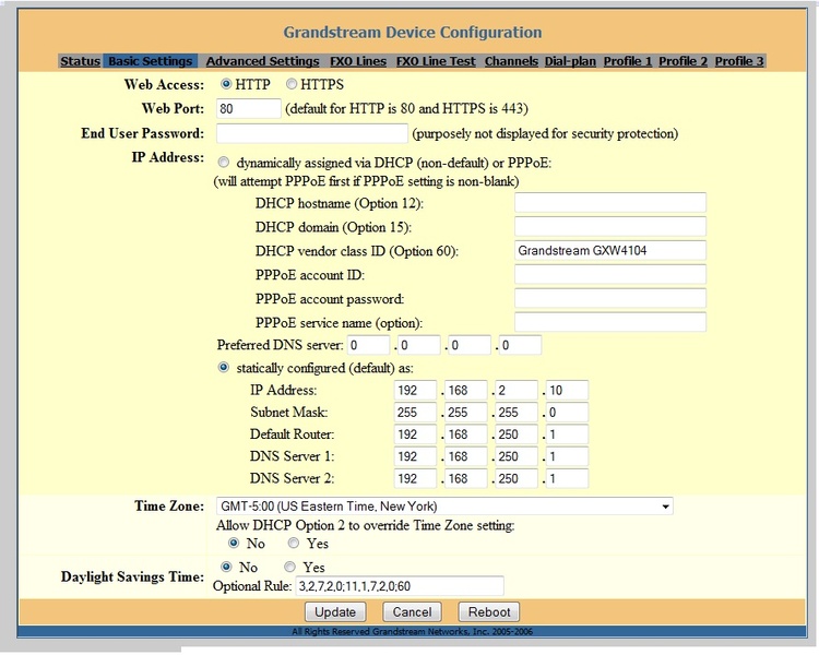

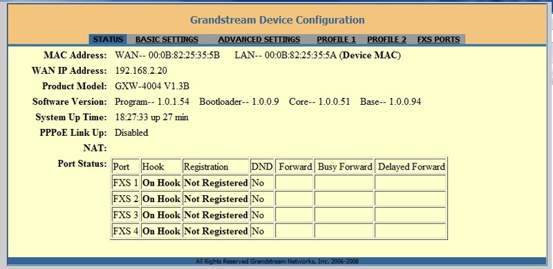

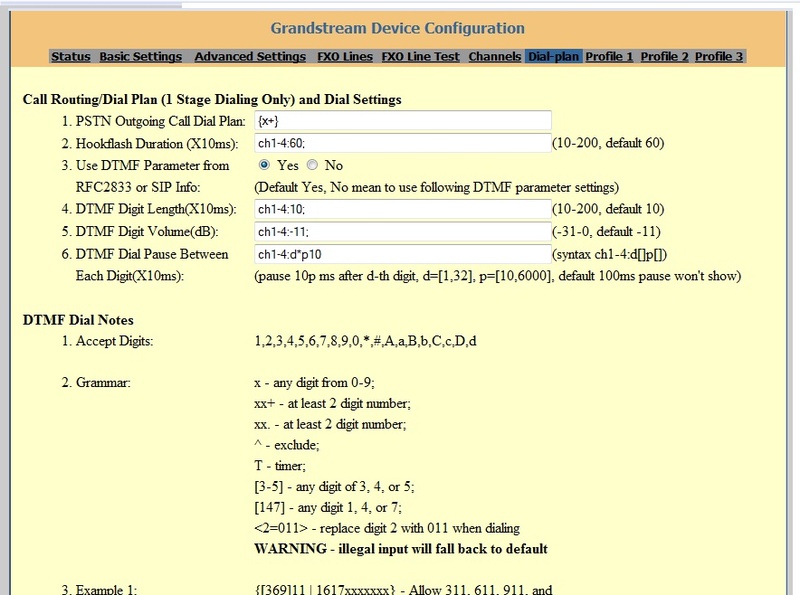

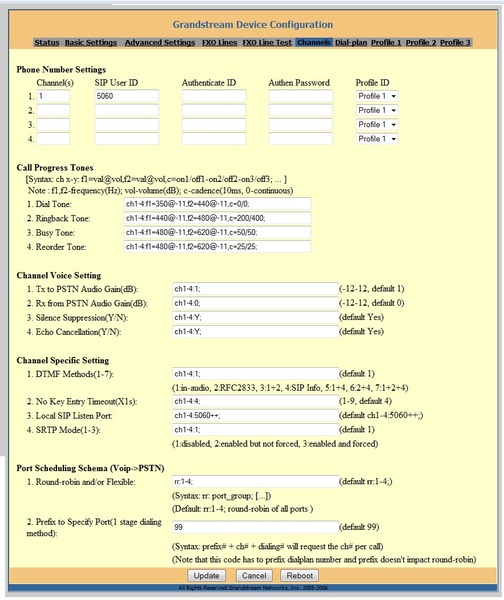

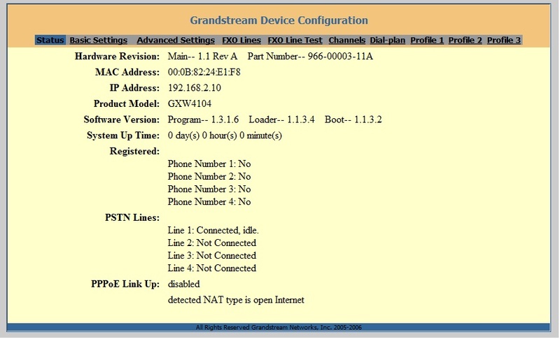

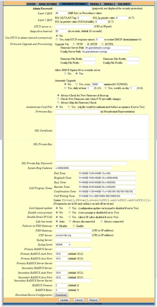

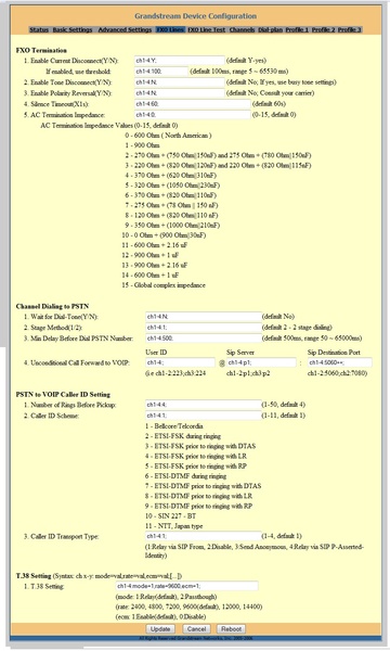

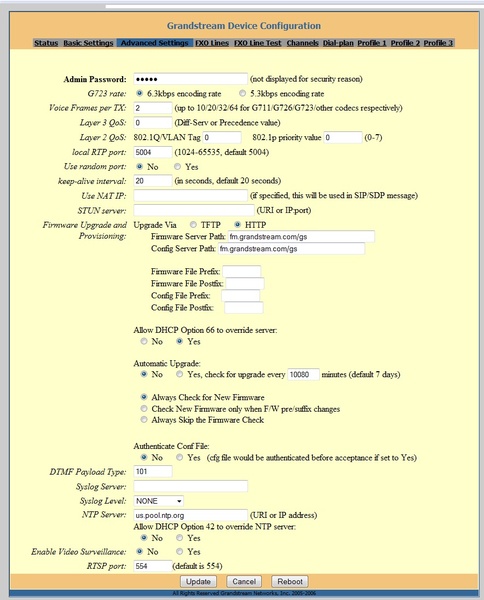

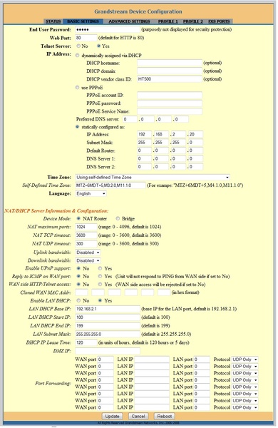

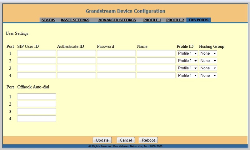

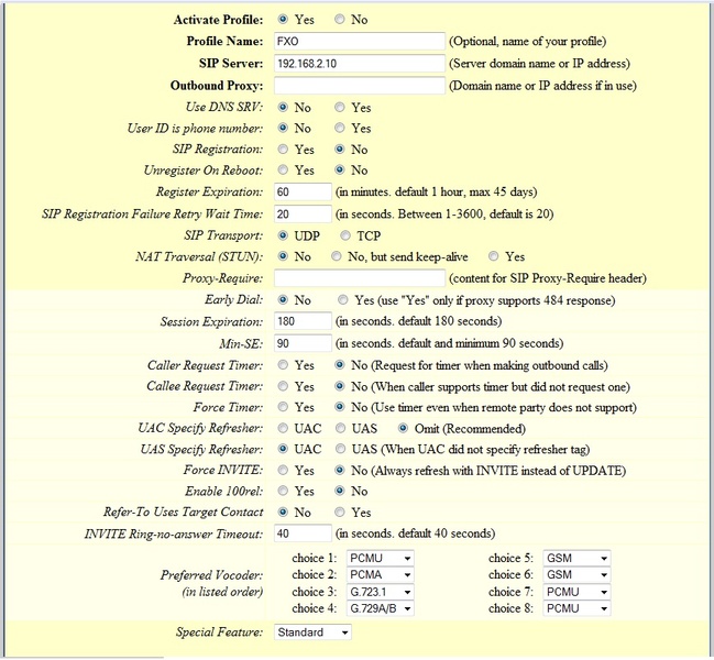

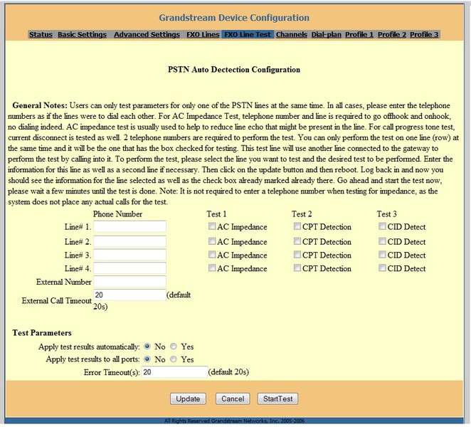

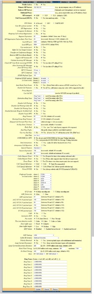

    Pessoal estou com um problema similar, seria o seguinte:
    Linha telefonica (4) --- Gateway FXO (GXW4104) --- Link NS5 M5 ---- Gateway FXS (GXW4004) -- Linha telefonica como tronco em um PABX (4).
    Mas meu problema é configurar estes equipamentos, não estou conseguinte configurar-los, alguem já utilizou estes modelos, alguem pode me judar?
    Obrigado pela atenção, aguardo retorno.

    Padrão Re: Levar linha telefonica usando VOIP
    roblema resolvido.
    Conseguimos resolver o problema com a atualização do firmware e configuração os equipamentos.
    Utilizando linha telefonica ele funciona sem problema, mas quando colocamos ramal telefonico ele não funciona corretamente com alguns modelos de central telefonica.
    Quem tiver alguma duvida ou problema com estes equipamentos estamos a disposição.
    Um abraço.

    Bom dia,
    O sistema já é uma solução para meus clientes, nos utilizamos link PTP ou PTM com equipamentos da Ubiquiti e para as linhas/ramais analógico equipamentos da Grandstream o modelo HT502 e o HT503, sendo um par para cada linha/ramal analógico.
    Qualquer duvida estamos a disposição.
