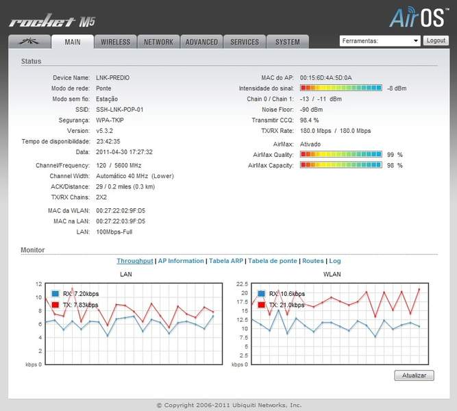

    Boa noite, galera estou com um problema em um link de 300mt, não consigo trafegar mais de 180mbps, dentro dos rocket m5 não libera em Max TX Rate, Mbps: 12 - 180, eu vi uma galera configurando ia a 15 - 300, como faço para mudar, de 12 para 15, já atualizei o firmware e não liberou, alguem pode me ajudar.Como o link é perto o chain0 : -12 e o chain1: -13 a Intensidade do sinal - 8, tudo 100% teria que funcionar a 300.Clique na imagem para uma versão maior
Nome:	         Sem título.jpg
Visualizações:	601
Tamanho: 	43,3 KB

    que isso cara -6 de sinal isso vai dar um retrocesso de sinal bruscamente ...
    voce pode reduzir a potencia para 7 dbi que fica ate passando um pouco ,
    e o ccq esta abaixo de 100 % nessa distancia tem que ficar 100 % direto ....
    e a passagem de banda esta boa porem um sinal muito forte ....

    1 - Potencia demais para esse enlace, vc esta matando seu AP e cliente.
    Experimente colocar uma hyper mega ultra caixa de som e ligue ela no ultimo... e encoste seu ouvido na caixa... vc vai escutar o som bem forte, mas tera algum efeito colateral?
    2 - Vc esta usando o canal 5600
    para usar essa faixa vc deve ter DFS e TPC.
    Sendo o eirp (potencia maxima da soma da antena e transmissor) de no maximo 1W ou seja, 30 dBm.
    Caso nao tenha TPC (é o caso da mikrotik e da ubiquiti), o eirp é de 500 mW, ou seja 27 dBm...
    So com essa antena (sem considerarar a potencia do transmissor) ja passou o permitido pela legislacao...

    Isso está ocorrendo porque vc esta usando criptografia, se vc desabilitar ela vai para 300, agora tenta diminuir sua potência (tx power), a esta distância deve ser bem proximo do minimo.

    O canal ta lower testa com upper!

    ok coloquei 7 dbi mais ficou fraco o Transmitir CCQ:91.0 e a qualidade de sinal ficou em Chain 0 / Chain 1: -45 / -22 dBm e a intencidade ficou em - -28 dBm, troquei a criptografia para WAP2-AES - ai liberou 15-300 mais ele fica em TX/RX Rate: 180.0 Mbps / 270.0 Mbps. Obs: tem bastante sinal 5.8 tambem com frequencias bem perto. ou vcs acham que as antenas ainda estão fora?

    Amigo, creio que não adiantará de nada fechar um link de 300mbps com o M5. A eth dele não é somente 10/100?

    O sinal da Chain 1 esta muito distante do outro, tem algum erro na polarização dessas antenas, não devem estar alinhadas corretamente.

    vc usa senha no seu sinal? wpa-tkip passa so metade da banda do que o wpa-aes, faz o teste ai, abraços

    Eu já havia respondido no outro tópico do mesmo autor e não tinha visto esse ainda. Vou repetir a mesma coisa que escrevi lá:
    - sinal MUITO ALTO 'satura' a a comunicação de RF. Convém baixar e MUITO a potência de ambos os aparelhos, preferencialmente para 8dbm
    - faz um downgrade do firmware para a versão 5.3
    - mude de Low Channel para Upper, conforme já foi dito
    - troque o canal para algum na faixa permitida (5725 à 5850)
    - sete o MCS manualmente, desmarque o Automatic (como tu tem sinal alto, opta pelo MCS 15)
    - habilita o botão Agregation, na guia Advanced (dica que o Zé Alves me passou e fez toda a diferença nos meus enlaces)
    - baixa a potência para 8dbm
    - ajusta a inclinação (prumo, como queira chamar) dessas antenas, pois está mostrando uma diferença muito grande de sinal entre as duas 'antenas' (horizontal e vertical).
    Pra ti ter ideia, em um enlace que fiz, de 7km usando duas NanoBridge o nível de sinal do chain 1 e chain 2 é de -75/-76 Dbm (com obstrução de visada). Não sou muito fera no assunto, mas ajustei as antenas usando nível de bolha, aqueles de alumínio que se usam em construção civil. Dá pra equilibrar uma moeda em cima da antena que não cai para lado nenhum, .
    Espero que consiga ajustar teu enlace.
    Padrão Re:
    Ou... 180Mbps + 270Mpbs > 300Mbps...
