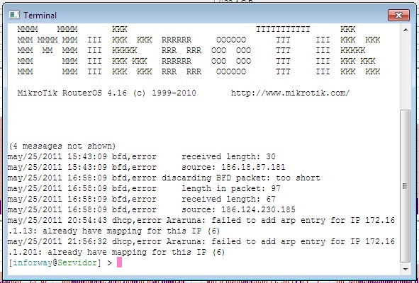

    Boa noite a todos, de alguns dias prá percebi umas mensagens de erro que não conheço aqui no meu servidor Mikrotik, não sei se é paranoia minha ou coincidencia mas sempre que vejo essas mensagens o link fica uma porcaria.... olhem só.

    Se você ler o final da mensagem vai perceber que ele está dizendo que não consegue colocar o endereço ARP na tabela porque já existe um endereço ARP na tabela para quele endereço IP.
    Ou seja, você está com problemas de endereço IP duplicado na rede. Isso justifica a sua rede ficar ruim quando as mensagens aparecem.
    Algum cliente já esta usando este endereço. Dê uma olhada nisso e os serão resolvidos.

    Boa tarde amigo, a mensagem de baixo eu detectei sim, mas a de cima é que me deixou mais em dúvida pois andei pesquisando esse erro bfd eu te que encontrei foi relacionado a rotas BGP, coisa que não utilizo aqui.

    A mensagem de cima cita um endereço IP válido. Esse endereço é da rede do seu provedor?
    Entre em contato com ele e passe as informações. Se eles utilizarem BGP o problema pode estar lá.
    Hoje a operadora de telefonia que me atende teve um lapso no roteamento BGP. Ficamos alguns minutos sem link.

    Caro amigo Carlos, obrigado pelo interesse em me ajudar com esse problema, meu link é um FastEternet Embratel 20MB, na realidade não sei se eles usam BGP, sobre o problema na minha rede resolvi fazer toda roteada através de concentradores em células por cidade ou bairros, percebi uma grande melhora na rede e na navegação, consegui inclusive gerenciar melhor o cache podendo almentar até a velocidade dos clientes.
