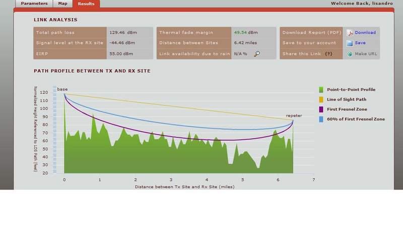

    Boa tarde galera do forum, estou precisando fechar um enlace do de 16.3 km. Coletei as coordenadas dos dois pontos e analisei via google earth, onde pudi perceber que existe uma barreira no caminho, arvores de um terreno da marinha. Como não sou especialista na área, queria opniões sobre a viabilidade de fechamento do enlace e que equipamentos eu poderia adquirir para uma possivel interligação.
    Abaixo seguem os dados das coordenadas dos dois pontos.

    Padrão Re: Ajuda para fechar enlace de 10.3 Km
Nome:	         ptp teste.jpg
Visualizações:	198
Tamanho: 	30,3 KB
ID:      	24879Cara ate da certo mas vai ter que subir as torres para 40mts e usar rocket com antena de 30 dbi
    Aqui para mim passou tranquilo, não vi obstrução no seu enlace, se precisar de PTP da LigoWave pode me procurar pois somos distribuidores da LigoWave.
