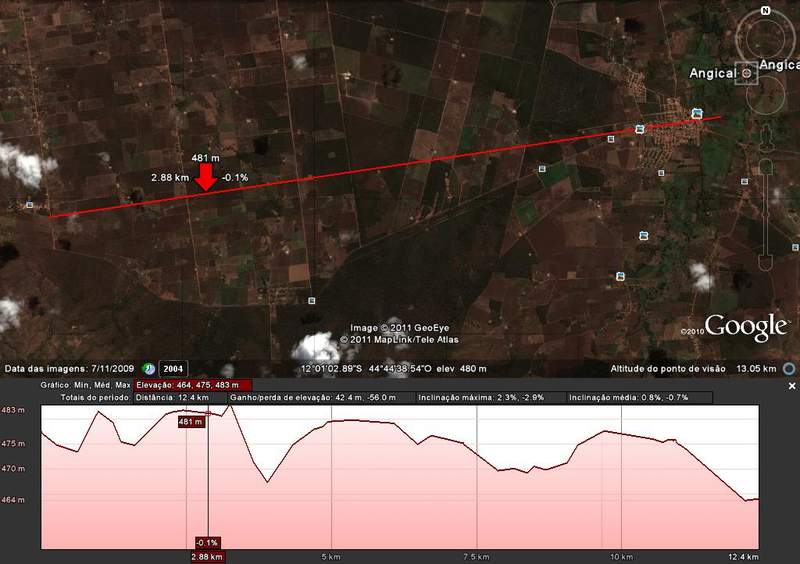

    Preciso fazer um ptp com 12km usando 2 antena ubiquiti AIRGRID M5. Com duas torre de 12m de altura cada. Abaixo mosta o relvo do terreno, sera que da pra fecha ?Clique na imagem para uma versão maior

    Última edição por ornan; 07-06-2011 às 14:39.

    Qual será o objetivo do enlace ? Quanto voce deseja de disponibilidade, troughput e estabilidade ?
    Nao aconselho utilizar air grid para esse projeto, o colega acima citou a NanoBridge, que tem um ganho maior com relacao a grid.
    Voce poderia passar as coordenadas geograrifas de cada ponto bem como a altitude de cada torre utilizada ?
    Assim ficaria mais facil fazer o estudo de viabilidade tecnica.

    A visa não eh 100%, tem algumas arvores e o terreno tem algumas lombada...no caso de visa obistruida o nanobridge tmb em recomendado ?
    Última edição por ornan; 08-06-2011 às 12:55.

    Citação Postado originalmente por ornan Ver Post
    Bom, nesse caso passo a bola para o amigo Jadir pois ele já teve experiência com NanoBridge e visada obstruída...
    Não questionarei porque nunca tentei fechar link com visada obstruida...Mas se o Jadir tá falando tá falado...EHHEHEHE...Só sei que os bichinhos são porrêta!!!
    Padrão Re:
    Bah Paulo, me senti quase uma autoridade no assunto, kkkk. Obrigado, apesar de ser exagero teu.
    Quanto a visada, funciona sim. Não é indicado para 5.8 trabalhar com obstrução, mas no meu caso ou era isso ou nada. Preferi tocar o projeto e ver no que ia dar, e o resultado compensou o risco. 29 mega agregado.
    Ao amigo que perguntou, pode ir tranquilo. Desde que não seja obstrução total vai dar certo.
