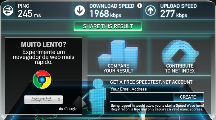

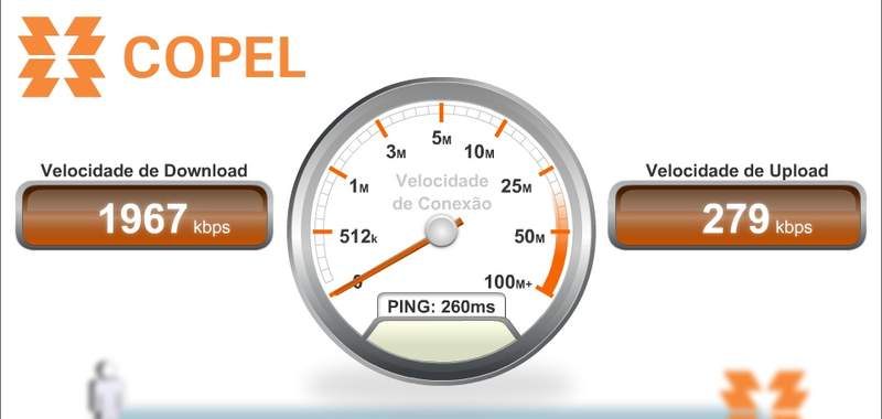

    Boa noite amigos do forum, estou com um probleminha aqui, tenho um server MK versão 3.30 aqui, instalada em um pc celeron 3.6 com 768mb de memória e hd sata de 80gb, eu conecto nele via cabo de rede normal, antes de sair para a rede wireless, quando testo a minha velocidade nos testers na internet dá normal mais o meu ping está muito alto, dá em torno de 260ms, quando ligo direto do modem dá uns 70ms, isso aconteceu quando passei as configurações de uma versão antiga do mk para a 3.30, oque será que aconteceu, oque posso fazer para mudar isso????

    vc distribui internet via rádio ou via cabo?
    Padrão Re: Ping muito alto, oque fazer???
    É via Rádio...
