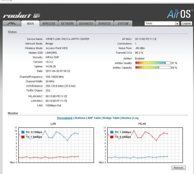

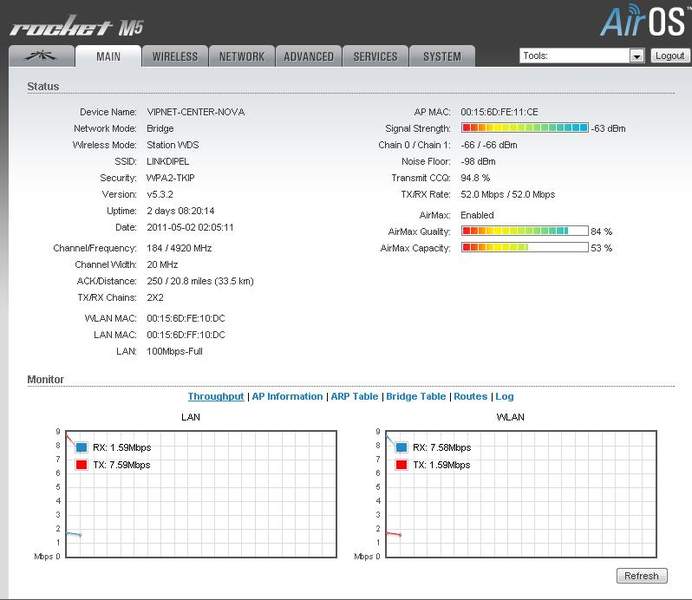

    Boa noite a todos, pessoal estou com o seguinte cenário hoje: tenho um PTP de 34km o qual estou utilizando dois rocket m5 com duas rocket disk de 30dbi em teste entre duas rb mikrotik estou passando algo entorno de 15 a 20 megas, a dúvida é sera que se eu substituir as rockets de 30dbi por de 34 eu conseguiria baixar o sinal e consequentemente passar pelo menos uns 25 a 30 megas neste enlace.
    Segue em anexo as imagens da config dos rockets.
    AH e se o nosso amigo Zé Alves puder ajudar, acredito que servirá para muitos aki do forum.
Nome:	         ap master.jpg

Nome:	         ap client.jpg
Visualizações:	215
Tamanho: 	44,7 KB
    Padrão Re: Trocar antenas ubiquti 30dbi por 34dbi
    Amigo
    tenho apenas um apelo para voce:
    - Troque de canal URGENTEMENTE.
    uma vez que esse canal não pode ser utilizado, esta totalmente contra lei.
    Devido a distancia e potencia necessaria, te recomendo usar os canais 5.8
    de 5725 a 5850
    da uma olhadinha no topico a seguir:
    https://under-linux.org/f105/5-ghz-u...ocorro-147398/
    Padrão Re:
    Olha Elielton, teu enlace tem nível de sinal suficiente para utilizar a largura de canal de 40Mhz, que por si só já traria um ganho ENORME na banda total passante nessa conexão.
    A dica que eu te dou é, primeiramente, muda para a versão 5.3 do firmware. Não é o primeiro aparelho que eu indico essa troca em função da instabilidade dessa versão de firmware. Já testei isso em Rocket, Bullet e até no AirRouter.
    Ativa a opção No Ack mode, na guia do Airmax, ao lado de Main.
    Muda a largura de canal para 40Mhz e escolhe em Rates o MCS 13 ou 14, para testes, e vê como se comporta. Acompanha o CCQ, para se certificar que a conexão ficou estável (de nada adiantaria passar 40 mega e a conexão ficar oscilando, não é mesmo?).
    Ativa a opção Agregation, na guia Advanced.
    Muda o canal para um válido, dentro da faixa de 5825 à 5850. Cuide a potência para não superar a EIRP prevista para essa faixa, que é 36dbm.
    No mais é isso. Sucesso!
    amigo você esta operando em 4 ghz essa frequência sua antena não terá estabilidade para trabalhar não ...
    coloque uma frequência dentro da faixa de 5 ghz .... de 5725 a 5850
    e largura de banda pode deixar em 20 mhz caso há muita redes nessa frequência.
    caso o espectro esteja livre pode usar 40 mhz ....
    mas esteja ciente que 40 mhz usa 2 canais para operar ....
    Ai pessoal troquei o canal para 5.805 em banda de 20mhz e resolveu meu problema estou tanto com airmax qualidade e capacidade em 98% passando 33mb, so tive q perder um tempinho tbem para fazer um alinhamento mais preciso.
