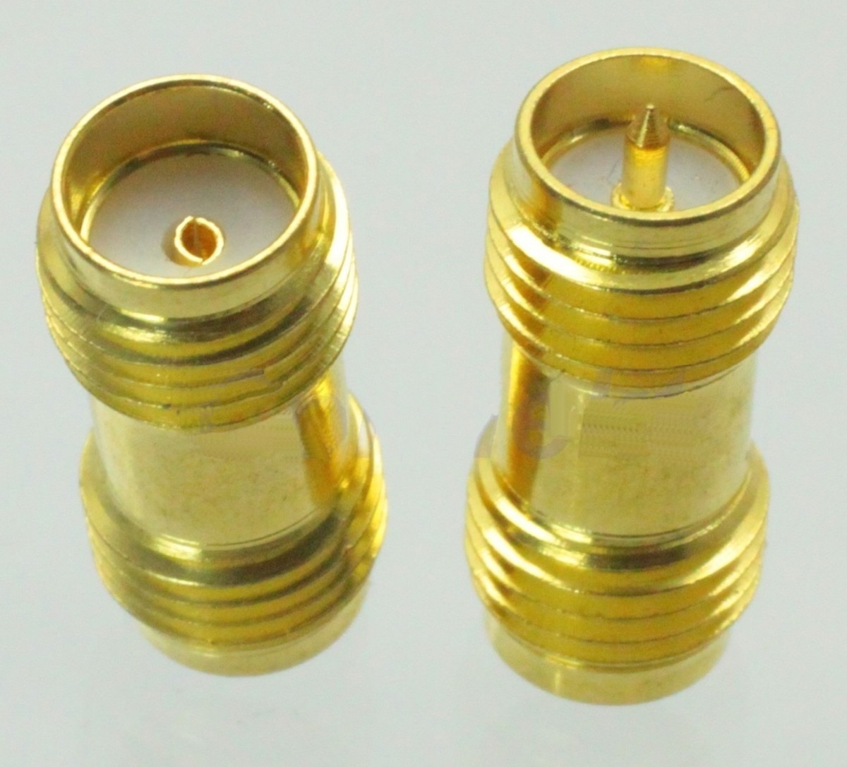

    Isso tem que usar antena externa se quiser alcance, o problema não está sendo que você tem um jack SMA femea normal e está plugando um plug SMA macho reverso?
    Ó a diferença, o da esquerda é de 3G/4G, e o da direita é de wifi:
Nome:	         rp-sma-macho-rp-sma-femea-14007-MLB4427174310_062013-F.jpg
Visualizações:	166
Tamanho: 	194,0 KB
    Cada um precisa um plug SMA específico pra ele, se colocar o usado usado em wifi ele não tem aquela pontinha, o plug de wifi também é femea, e... femea com femea não encaixa (Tammy Gretchen não curtiu a frase), a rosca pega mas o pino central não dá contato.
