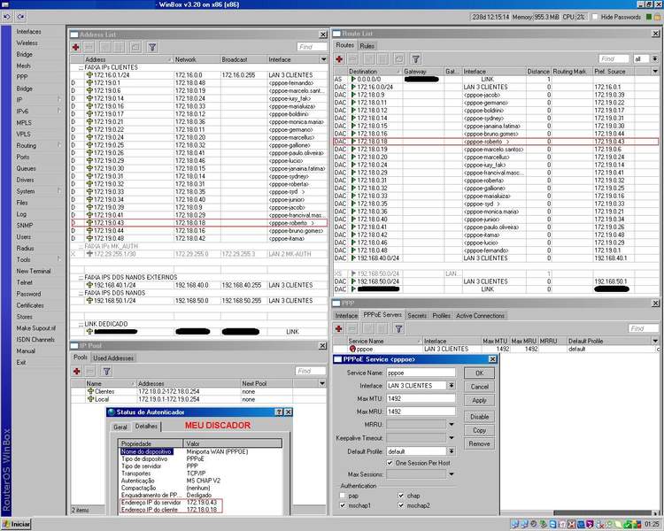

    Amigos e o seguinte, uso nano 5.8 no cliente em BRIDGE rede em prédio vertical de 5 andares cascateando com Swift em cada andar. Ate ai blz, uso PPPoE nos clientes. Um cliente PEDRO fez o seguinte, ele roteou um Pc para entrar 2 maquinas colocando IP 192.168.0.1 masc. 255.255.255.0 Gatw. 192.168.0.1, só que quando ele acessa a rede todos os clientes fica com o IP da rede do PEDRO, e o pior vem agora, ninguém precisa usar o discador, já navega direto. O que estou fazendo de errado. segue minhas configuraçõesClique na imagem para uma versão maior

    é só desativar o protocolo TCP/IP da placa que recebe o seu LINK, e pedir para o seu cliente configurar novamente, que vai dar certo, lembrando que os cliente da sua rede como não precisa mais se conectar imagina os bloqueados navegando de gratis.
