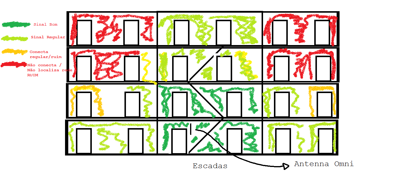

    É o seguinte, moro no primeiro andar do meu prédio e estou montando uma rede Wifi entre os vizinhos. Instalei uma antena de 10Dbi da aquarius e coloquei eles com um pigtail de 30cm atravessando minha porta de indo para o corredor, meu router é TP link 340GD, no momento todo o primeiro andar foi coberto. Segue uma imagem do esquema tosco que montei de como se encontra a situação nos corredores do prédio, utilizei um celular para fazer a medição.

    O que eu gostaria, que todos os celulares e notebook tivessem acesso a rede, em uma situação Regular, ou seja Sinal 2 ~ 3 riscos no indicador do aparelho. Não posso mover o link da minha porta, estive pensando em colocar um novo roteador no primeiro andar( preciso de ajuda no modelo que não tenho nem ideia ) e colocar esse 340GD com uma antena de 10dbi como repetidor no terceiro andar, o que vocês acham será que cubro todos os apartamentos?

    Sinceramente.... Esqueça de fazer com que o sinal pegue no prédio inteiro... é simplesmente uma dor de cabeça....
    Por que??? Simples... porque sinal WIFI (2,4ghz) e obstáculos não combinam... Lembra aquele seu roteador Wifi atrás do PC que o sinal não chegava na sala??? Então... são os obstáculos... Sinal Wifi odeia parede.. é inimiga de mortal de vidros.... não passa aquários nem estruturas de metal....
    Aqueles 4 Aptos que o sinal está bom estão na "bolha" da antena omni por isso o sinal é bom

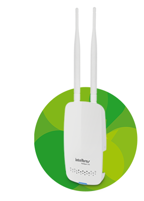

    Ou coloca um de cada desses aqui por andar:.... Solução quase garantida (lembre-se dos obstáculos, paredes e etc, sempre vai ter um engraçadinho pra dizer que "na sala dele não tem sinal" e o kra tem um aquário que mais parece uma piscina ou ainda a sala projetada dos sonhos.... feita toda em metal... )...
    Custo por andar + ou - R$ 380,00
Nome:	         flyer_digital_site_hotspot_300_02.png
Visualizações:	118
Tamanho: 	31,4 KB
ID:      	61930 Hotspot 300 Intelbras
    Esse dá pra fazer um serviço legal, acesso e conexão bons, sem contar que dá pra substituir as antenas por outras da configuração que você desejar... bem projetado dá pra por 1 antena em cada andar, o que daria 1 equipamento desse a cada 2 andares... mas controle de banda é outra história!!!!

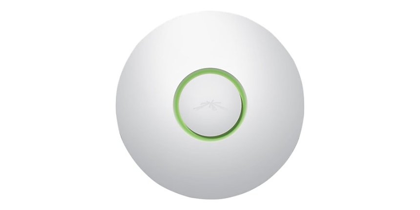

Nome:	         UAP-2.jpg
Visualizações:	174
Tamanho: 	31,7 KB

    Só conheço 2 marcas de equipamentos que são eficientes em controle de banda, sem afetar a rede inteira nem estragar o ping geral... ROUTERBOARD MIKROTIK e EDGE ROUTER UBIQUITI...Tem outros (Huawei, Cisco, etc) mas daí a coisa é profissional em um nivel mais elevado ($$$$$)
    Um roteador simples da Mikrotik (RB750) tá em torno dos R$200,00 e um da Ubiquiti (Edge Router Lite) uns R$ 300,000. Lembrando que esses equipamentos não são wireless e só servem para "controle" da rede. Além de 1 desses você terá que adquirir os rádios.
