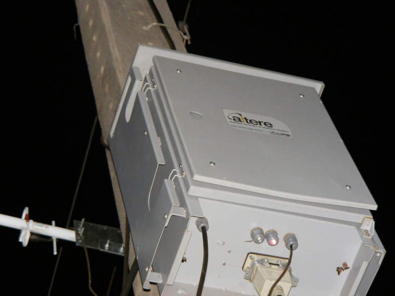

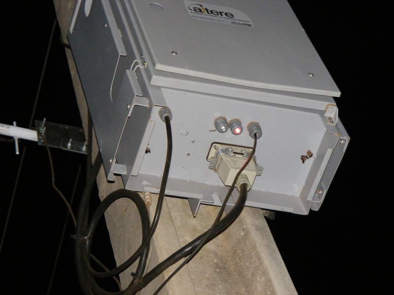

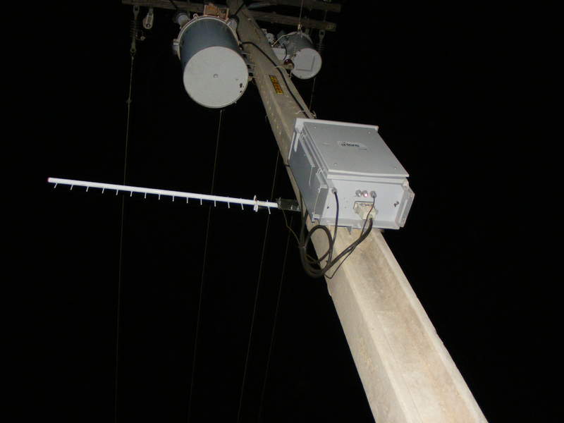

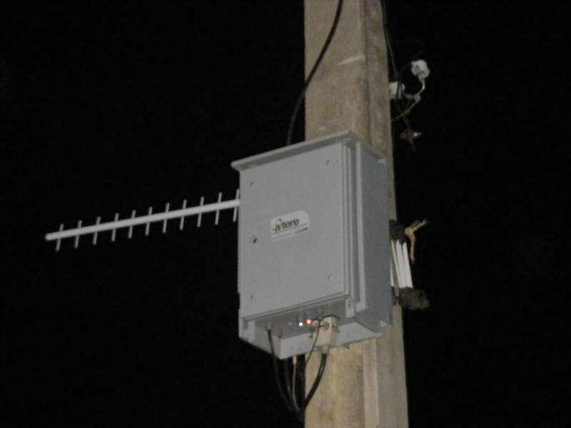

    Padrão ALGUEM CONHECE ESTE EQUIPAMENTO QUE ENCONTREI EM UM POSTE CEMIG
    Estava eu passando por umas fazendas proximas a uma de nossas torres rurais, e encontrei este equipamento preso a um poste de energia da cemig, percebi que a antena é de celular, mas queu equipamento é este?

    Padrão Re: ALGUEM CONHECE ESTE EQUIPAMENTO QUE ENCONTREI EM UM POSTE CEMIG
    isso é equipamento de telemetria (medição), pode ser de alguma bomba de água, energia, ou algo assim... provavelmente 900hz
    abraços
    valeu, obrigado, era so curiozidade mesmo!
    Equipamento utilizado pela Cemig, que permite que o abastecimento de energia de uma rede de distribuição seja religado remotamente, por meio de telefonia celular, pelo centro de distribuição. Um equipamento para restabelecimento de energia por controle remoto, por meio do acionamento à distância de religadores automatizados.
    Cool Re: ALGUEM CONHECE ESTE EQUIPAMENTO QUE ENCONTREI EM UM POSTE CEMIG
    Esta correto o que disse o nosso amigo cunhajr. Esse equimapamento se trata de um religador automatico classe 15KV com comando remoto.E usado para prote;áo das linhas de distribi;áo de energia em areas rurais.E quase igual o equipamento que fica instalado nas substa;oes urbanas (disjuntores de alimentador classe 15K) tem a mesma fun;áo, no caso esses religadores protegem as linhas caso um cabo se rompa e atinja o chao(curto para terrra) ou curto entre fases, ou mesmo se uma arvore estiver tocando a rede e escoando tensao pra terra, fato que pode matar pessoas ou animais( tensao de passo).Esses equipametos quando atuados enviam um alerta para o centro de opera;óes da concessionaria local. No caso a Cemig.Esta correto tambem quem disse que ele server pra enviar dados de telemetria pois ela tambem envia dados em rela;áo a TENSAO e CORRENTE que passa por ela. Existem tambem equipamentos muito parecidos com esses nos centros urbanos, mas sao somente chaves para manobras com telecomando, sem a finalidade de prote;áo. Sou tecnico da concessionaria CPFL Paulista e tmbem provedor de acesso, por isso conhe;o bem esses equipamentos.
    Obrigado pelos esclarecimentos, ate porque sou muito curiozo, obrigado mesmo, foi muito esclarecedor.
