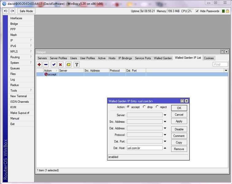

    Padrão Liberar site pra clientes bloqueados microtick v5.20
Nome:	         Capturar.jpg
Visualizações:	801
Tamanho: 	91,6 KB
ID:      	46388ola pessoas, to tentando colocar o site do uol, para ser acessado mesmo sem logim, ja fui na aba -walled garden IP list- fiz tudo com tinha visto aqui no site, mas nao deu certo, o que sera que ta faltando, ou sera que nao e ali que faz os sites passarem por tras do hotspot, o que eu fiz de errado me ajudem, minha RB e uma V5.20. aguardo respostas

    Cara, coloca o protocolo "6 (tcp)" e tbm "dst. port = 0-65535" que vai funcionar!!!
    Abraço!!!

    ja tentou colocar dst port:80

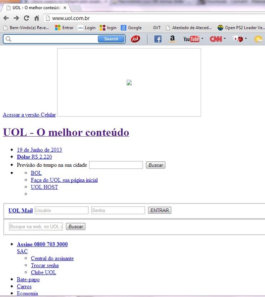

    valeu galera, coloquei o protocolo "6 (tcp)" e tbm "dst. port = 0-65535", não funcionou, mas quando coloquei só o dst port:80 funcionou, mas o site veio faltando as imagens e os textos vieram estranhos da uma olhada na imagem... O que pode ser???
Nome:	         Capturar.jpg
Visualizações:	442
Tamanho: 	58,6 KB

    amigo copie as regras abaixo e cole no terminal e vê se resolve teu problema.
    / ip firewall nat
    add chain=dstnat action=accept dst-address=200.221.2.45 dst-port=80 \
    protocol=tcp comment="Caixa Economica Federal" \
    disabled=no
    add chain=dstnat action=accept dst-address=200.154.0.0/16 comment="Radio UOL" \
    disabled=no
    add chain=dstnat action=accept dst-address=200.221.2.0/16 comment="Radio UOL" \
    disabled=no
    add chain=dstnat action=accept dst-address=200.221.0.0/16 comment="Radio \
    TERRA" disabled=no

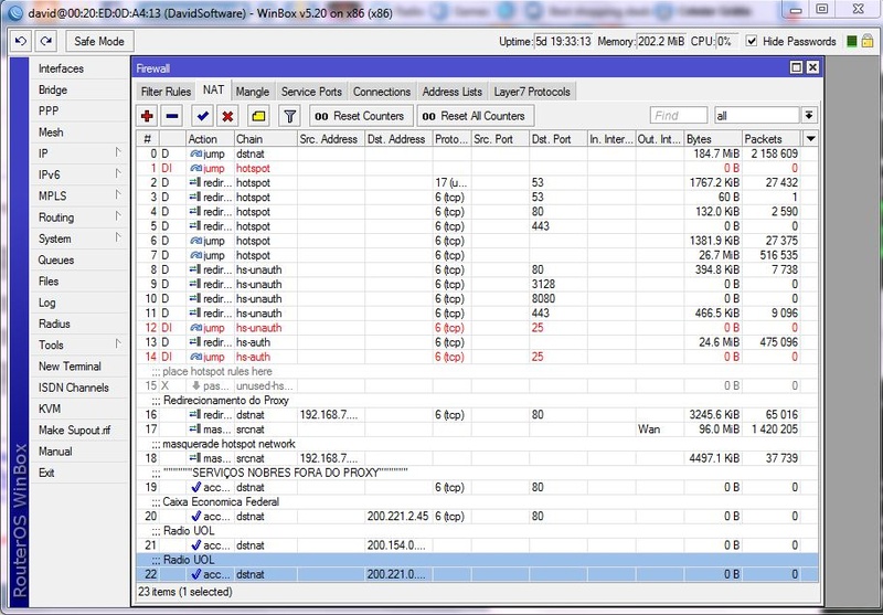

    Padrão Re: Liberar pagina no hotspot para usuario sem login mikrotik 5.20
    colei as regas, da unha olhada na imagem. mais ainda não deu certo, ficou do mesmo jeito.....
Nome:	         Capturar.jpg
Visualizações:	235
Tamanho: 	164,4 KB
    Isso ai é problema com cache ou arquivos temporários no navegador.
    Primeiro exclua todo conteúdo temporário do navegador aperte os botões. CTRL+SHIFT+DEL
    Caso persista o erro tente esvaziar o cache no mikrotik se tiver usando proxy
    Falow abraxX
