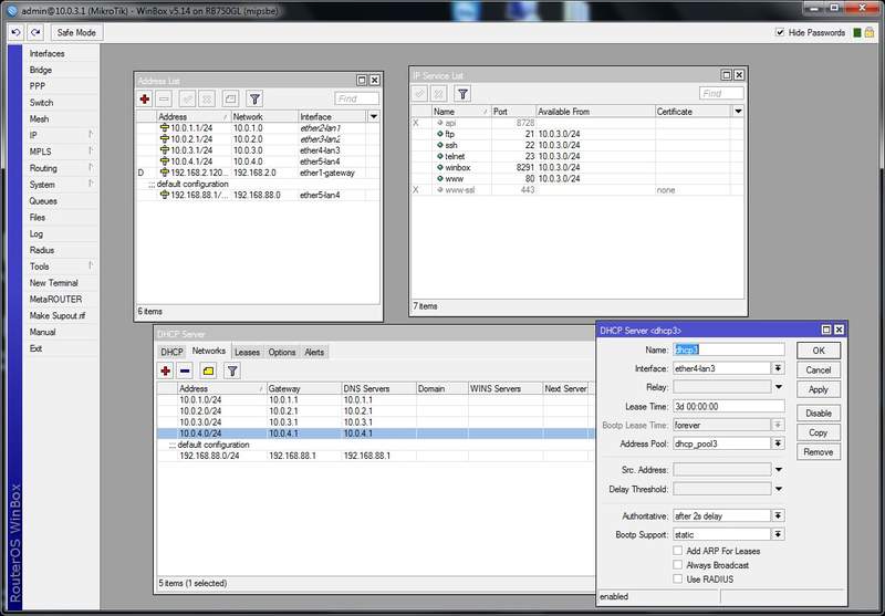

    Viva, tenho um mikrotik RB 750GL. Queria que o mikrotik so aceitasse ser gerido pelo browser ou pelo winbox, apenas por uma porta. E que esa porta nem sequer tivesse acesso a internet, fosse apenas para gestao do mikrotik.
    Ja abilitei os servicos apenas para a gama de IP's de uma das portas, e funcionou, conforme esta na imagem abaixo. No entante se eu fizer ping a 192.168.88.1 que e o default do mikrotik ele recebe os pedidos ou 10.0.1.1 que e o gateway de outra porta, ele tambem recebe pedidos.
    Nao ha forma de bloquear todo o tipo de acesso ao mikrotik por todas as portas menos por uma?
    Podem ajudar-me em modo grafico...?
    Obrigado

    Qual é o problema em responder à pings? Se quiser desativar o ping, bloqueie icmp na interface desejada.
    Padrão Re: Como limitar a gestao do mikrotik apenas uma porta
    Ok, funcionou.
