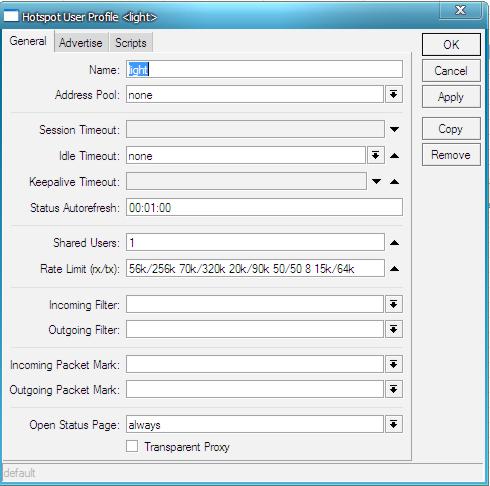

    Olá galera vou ajudar um pouco do que sei, ja tem material aqui no under, mas vou postar pra galera o que eu uso, que por sinal foi tirado daki e adaptado as minhas necessidades...
    Esse " Turbo " na conexão chama-se burst, exemplo o cliente navega a 256 kbps ae vc libera pra ele 350 kbps por 30 segundos, vai ficar otimo na abertura de páginas, bate papo, msn e tal, agora se o folgado ficar o dia todo no p2p, ares ou fazendo download ae não vai nem sentir nada, vou postar uma regrinha aqui que uso no meu profile users pra galera... essa regra é para ser usada no hotspot
    56k/256k 70k/320k 20k/90k 50/50 8 15k/64k
    sendo:
    56k/256k - (velocidade normal)
    70k/320k (nitro)
    20k/90k (velocidade a ser atingida para ter direito a ter outro burst)
    50/50 (tempo de duração do burst em segundos)
    8 (prioridade)
    15k/64k (garantia de banda minima)

    Padrão essa regra para link de 01 mega com 30 clientes

    parceiro, posso colocar essa regra no meu link de 01 mega c 30 clientes, meus planos são de (basico 64/128) e (normal 128/256) aplico essa regra p todos?? eu uso uma Mk versão 4.6.
    grato henrique

    Carneirinho,
    Você pode sim, porém eu aconselharia você usar um tempo menor de burst. Usa com 15/15 que dá legal pro seu perfil.

    Essa garantia de banda minima... no caso de 25% da contratada, seria a garantia de banda oferecida ao cliente ? Ou seja ele vai ter garantia de banda de 25% ?
    Obrigado.
