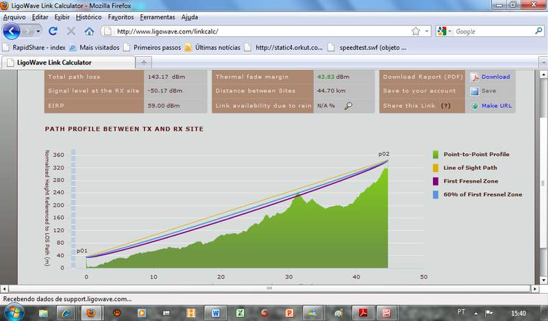

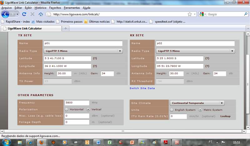

    estou pensando seriamente em mudar para o ROCKET M5 com antenas 34dbi ubiquiti, mais eu não queria fazer nenhum ponto no meio deste enlace gostaria de fazer direto se alguem puder me ajudar eu agradeço... segue prints de testes q fiz no LigowaveLinkAnalysis vejão ae e postem suas opiões por favor, preciso ter a certeza q passa pelo menos 10mb só isso.. heheheh..
    desde já muito obrigado a todos..

    Padrão Re: ENLACE RB 411 + XR9 900 MHZ 45KM
    Amigo, te aconselharia mudar seu sistema, pois sua visada esta limpa! semente a linha fresnel que nao esta em 100% mas se vc colocar as dish 34dbi e o radio setado com a canalização de 10mhz, nao use o 40 e nem o 20, pois a banda sua é pouca e não precisa de mais do que 10mb de trafego não é?
    faz estes procedimentos que vc irá ficar tranquilo ok! Grato.
    como é que eu faço pra setar o canal 10mhz no ROCKET? grato!
    Olá! na aba "WIRELESS" clique em "CHANNEL WIDTH" e sete a 10mhz, pois a canalização deste tipo a onda do sinal vamos dizer que abre mais em onda ok!
    Grato.
