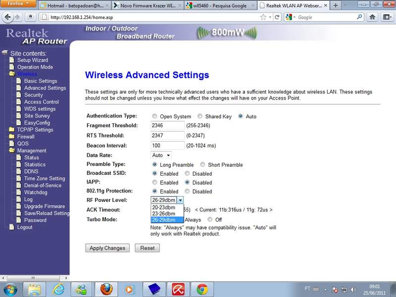

    É realmente ja setei este radio para 100mw mas mesmo assim ele nao vai,minha cidade esta em um buraco a antena esta no local mais baixo da cidade, mas com visada tem uma cobertura de metal do lado direito e uma atras sao 2 postos de gasolina e algumas arvore e nos clientes o sinal chega fortissimo conecta e o pinga super rapido mas quando vai navegar é um lixo ai acaba desconectando,lembrando uso uma omini 12dbi em uma torre de 11 metros preciso que me indicam um radio bom para resolver este problema mas que seja potente porque o lugarsinho aqui é bem ruim,obrigado a todos que me ajudaram até agora.
    Padrão Re: Ap krazer com firmware Ap router Broadband lento
    É realmente ja setei este radio para 100mw mas mesmo assim ele nao vai,minha cidade esta em um buraco a antena esta no local mais baixo da cidade, mas com visada tem uma cobertura de metal do lado direito e uma atras sao 2 postos de gasolina e algumas arvore e nos clientes o sinal chega fortissimo conecta e o pinga super rapido mas quando vai navegar é um lixo ai acaba desconectando,lembrando uso uma omini 12dbi em uma torre de 11 metros preciso que me indicam um radio bom para resolver este problema mas que seja potente porque o lugarsinho aqui é bem ruim,obrigado a todos que me ajudaram até agora.Clique na imagem para uma versão maior

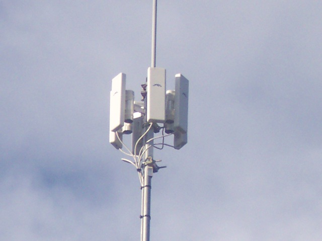

    Se pretende trocar de equipamento e acho que é a coisa mais sensata a fazer, te aconselho a fazer um cluster de NanoStaion 2 ! O sinal fica com uma excelente cobertura e o custo final é bem acessível. vc pode conectar cerca de 20 usuários por NanoStation e como o cluster tem 6 para fechar os 360º vc pode colocar tranquilo 120 usuários nesse arranjo.
Nome:	         Cluster NANO.jpg
Visualizações:	180
Tamanho: 	45,1 KB
    Grande Abraço a todos e espero que esse sistema lhe ajude assim como ja ajudou muita gente !

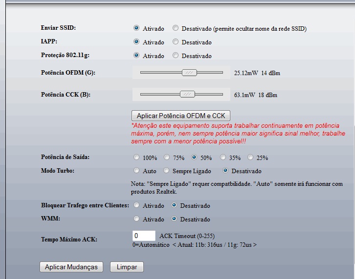

    Betopadoan - Olha nao sei se é o mesmo firme abaixo uma foto do que uso , em minha rede nao tenho muitos nao.
Nome:	         krazer.jpg
Visualizações:	205
Tamanho: 	97,5 KB
    Ali tem duas regulagens de potencia agora nao sei como esta ai , boa sorte .
