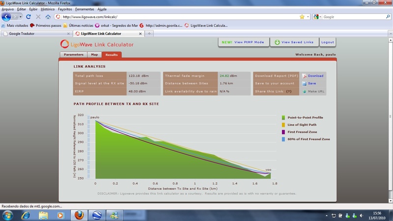

    Pessoal hj eu vi que tanto a RADIO MOBILE ou outro que eu usei(veja a foto),ambos informaram que esse meu PTP de 1.5km nao fexaria, pois bem ta fexado e trafegando 27mbps sem perder pacotes, e com 27mbps de tradego o ping fica entre 10 e 30 ms......olhem a foto do software.... e nas duas pontas usei um cano de 1mt em cima da casa somente,dando aprox. 5 metros de altura do chao somente!!
