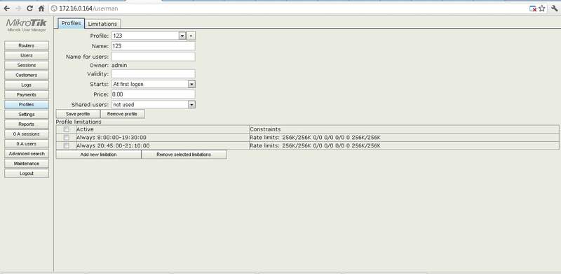

Nome:	         UserMan_Mikrotik.jpg
Visualizações:	317
Tamanho: 	21,0 KB
    Instala o packet "usermanager vs5.x" e faz isso pela própria RB de forma fácil e "gratuita".
Visualizações:	317
Tamanho: 	21,0 KB

    bom dia,
    fiz os procedimentos habilitei tudo e programei os horarios, porem continua acessando (habilitei no hotspot-radius) e tal...
    o q será q falta

    percebi que o horario de inicio (no usermanager) quando vou no status mostra algo do tipo (inicia as 12:08) ja mudei para iniciar
    nno proximo logon ou iniciar now, ja ajustei o horario no mk (o horario tipo esta correto mostrando tipo 09:54) porem de alguma forma o usermanager ta pegando o horario errado ai quando vou logar diz (navegação nao permitida nessa hora)
    o q faço
