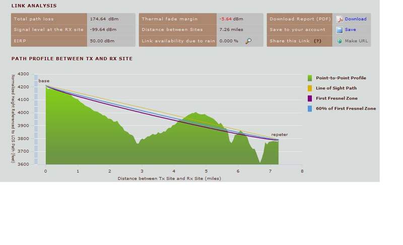

    cara tem esse programa da ubiquit que é só vc adicionar as coordenadas e ele faz os cálculos pra você, AirLink | Ubiquiti Networks, Inc. , eu tenho certeza que com nano bridge ou powerbridge passa isso tranquilo e eles são homologados, pois a frequência de 900 nao é homologada e pode te dar uma dor de cabeça com as telefônicas.... dependendo tenta com rockter m5 e rockter disck de 30..
    Padrão Re: ponto a ponto com 12 km sem visada "duvidas"
    Sem chance amigo...
    Direto não vai.. teria que fazer um ponto de repetição..
    Com 4 Nanobridge M5 25dbi você fecha isso perfeito...Clique na imagem para uma versão maior
    Olá. Mais você fala com colocar as M5 para fazer direto o ponto a ponto?
