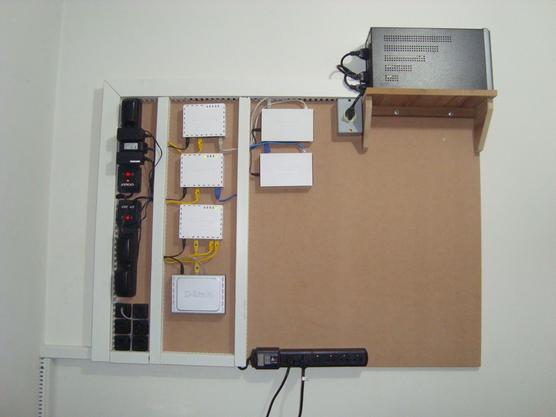

    Ai, pessoal terminei de montar essa semana minha central. E desafio a todos a achar uma caixa mais bem montada do que essa:
    http://voxtelecom.files.wordpress.co...2/sany0853.jpg
    Aceito também sugestões: Vox Telecom Blog
    Queria melhorar a entrada dos cabos de RF e a saida dos pigtails.
    Abraços Allan
    Padrão Re: Nobreak DC
    Ola Allac, ficou 10 a sua caixa
    Essas calhas ou “canaletas” ajudam um monte a organizar os cabos.

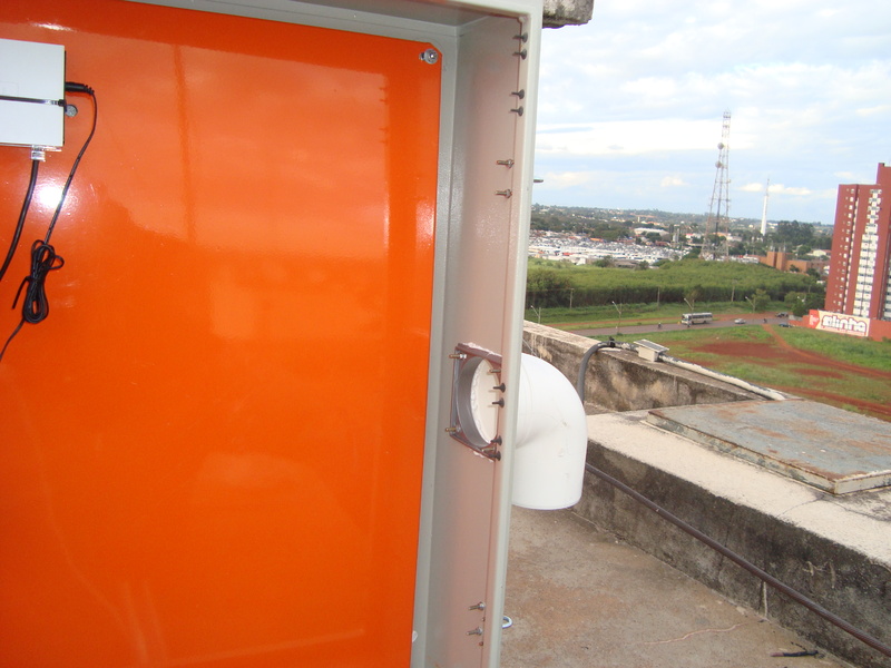

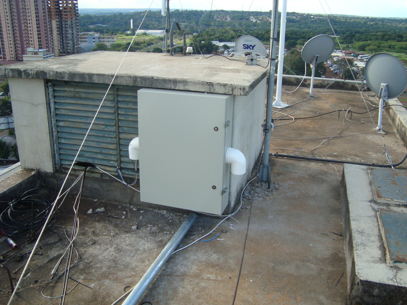

    Só uma duvida, o que vc vai fazer em relação a o calor?
    Aqui tenho usado canos de PCV (esgoto) tem inúmeras formas podendo se adaptar a quase todas as caixas, estou monitorando a temperatura no interior da caixa e dependendo do resultado irei colocar coolers para ajudar no resfriamento
    Segue algumas fotos:
    Posso falar uma coisa, todo mundo tem essa neurose do calor? Deixa ficar quente!! As RB's suportam até 70° Graus Celsios, a caixa vai ter no maior dia de calor, uns 45° no maximo!!
    Não vejo nenhum problema, nisso. Coolers, Cano de PVC, tudo isso traz sujeira pra dentro da caixa.

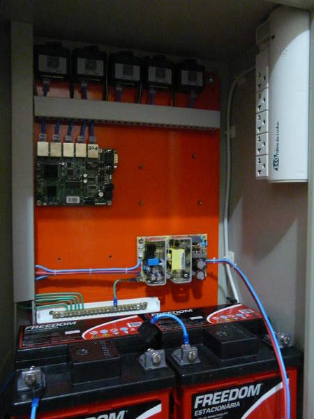

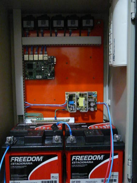

    amigo posta o modelo desse seu nobreak dc, aqui to usando o da XPS mais o preço esta muito alto.. obrigado
    Esse Nobreak é da TPNet http://www.tpnet.com.br/NoBreak1.1.JPG

    Muito bom, bem organizado! Esta de parabéns!
    Que equipamento esta usando como “Nobreak”?
