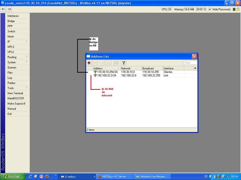

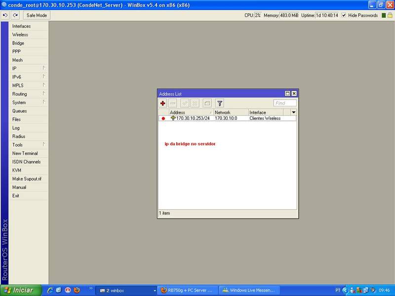

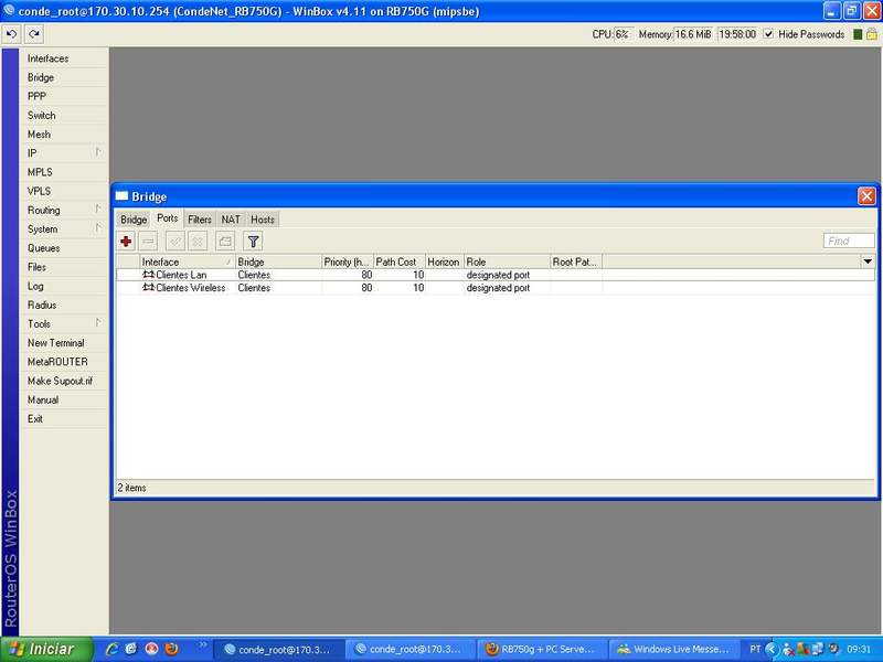

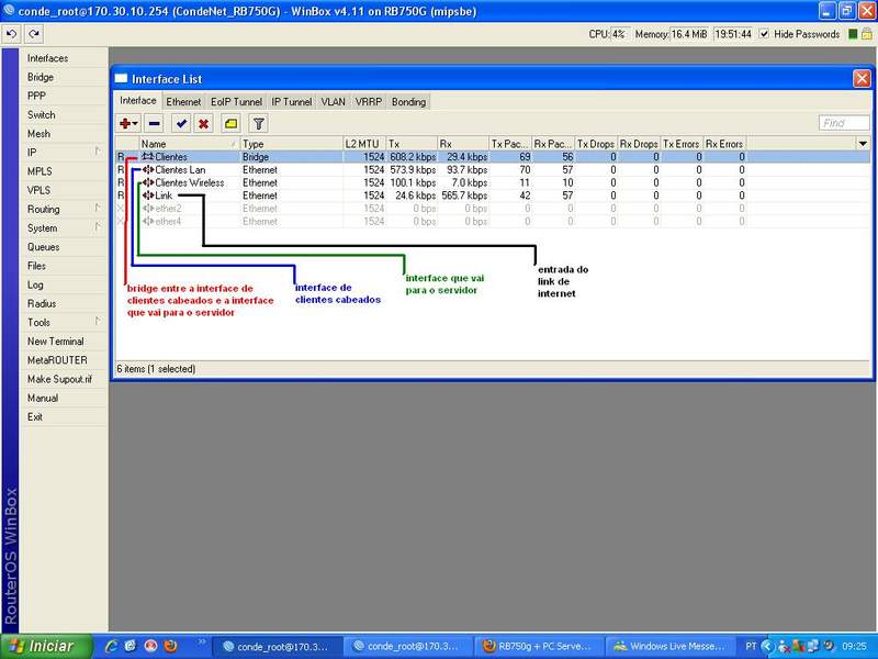

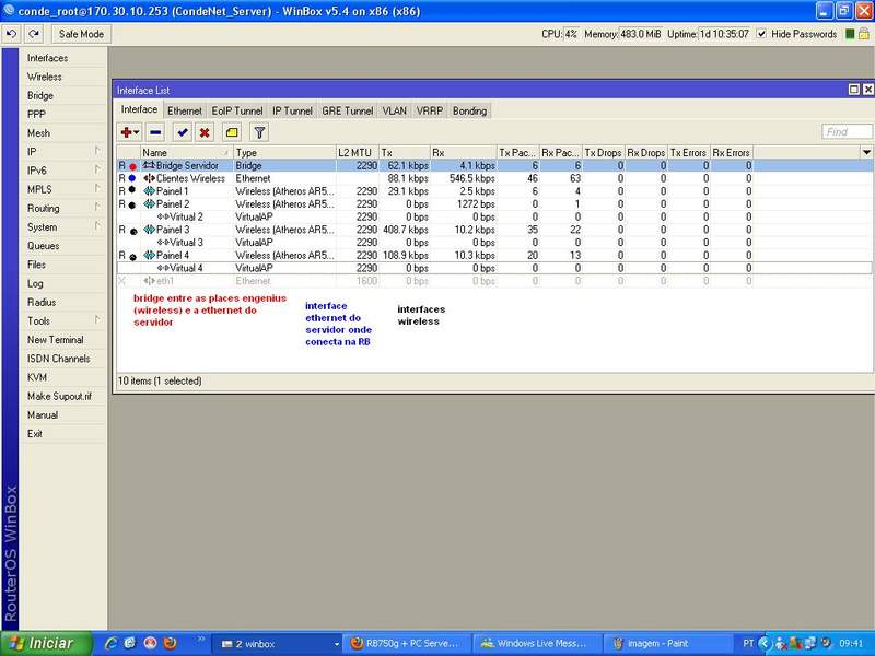

    Ornan, está funcionando sim, mas ta meio que estranho, veja como está:
    Na RB só estou utilizando 3 interfaces.
    eth1 - Entrada do Link 192.169.22.254
    eth2 - Saída Clientes Cabeados 170.30.10.254 (bridge)
    eth3 - Saída para o Servidor Wireless 170.30.10.253 (bridge)
    No Servidor onde tenho quatro placas engenius 600mw e 1 ethernet, estão todas em Bridge, o Servidor não está fazendo nada de autenticação nem nada, apenas está com as 5 interfaces em Bridge como falei antes.
    Obs. Quando vou acessar o servidor via winbox estando eu conectado na wireless, entra quando quer, o ip do servidor é este e ele está na mesma classe da RB 170.30.10.253, quando clico em conectar fica na janela do winbox connecting ... 170.30.10.253 e ele fica buscando portas na promeira tentativa fica na padrão (8291) depois (0) depois (80), lembrando que isso é quando estou na wireless. É muito estranho porque eu acesso a RB (170.30.10.254) que está depois da wireless normalmente e levo pau para me conectar no servidor. Eu também clico no botão (...) ele encontra todas as duas mas só entra normal na RB. Quando estou na cabeada entra normalmente nos dois, na RB e no Servidor. Clique na imagem para uma versão maior
