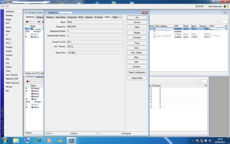

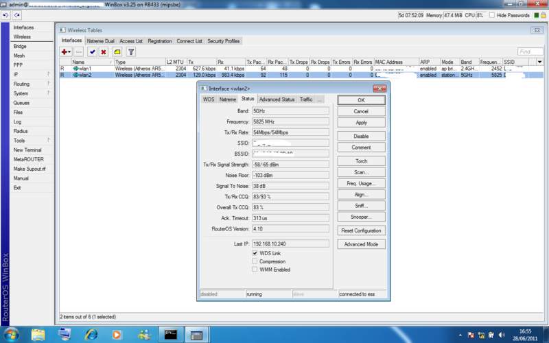

    Pessoal, tenho um link 5.8 de 45km que funcionava bem mas de uns dias pra cá vem tendo baixa performance no quesito banda.
    Verificando sinal, ccq, etc, não consegui identificar onde o problema está pois aparentemente tudo está dentro do especificado.
    Para resolver isso tentei ativar o nstreme simples. Por umas 2 horas ficou um foguete, mas logo depois o link começou endoidar.
    Os rádios associam e desassociam em questão de segundos. Tive que desabitivar para meus clientes não ficarem sem acesso, mas dai continuo com o problema de pouca banda.
    Estou postando as imagens dos links.
    Quem puder ajudar, desde já agradeço muito !

    Mas acredito que isso ta acontecendo por conta de algum problema. Este com certeza não é o normal do MK.
    Até porque este link está de pé há 2 anos. Este é o primeiro pau que acontece.

    bom dia,
    Ja verificou os cabos, fonte, eu tive esse mesmo problema com o nstremme ja q tenho um enlace de 35 km, desativei o nstremme e refiz os cabos, para melhorar a banda, verifica o ack e o canal talvez vc esteja tenho intereferencia, no meu enlace de 35 km, configurei com 24 dbi em cada rb 411, antena de 29 dbi oiw, e o canal aqui no meu caso ficou 5800, sinal de -55 e 30 Mb de troughput!!!!
