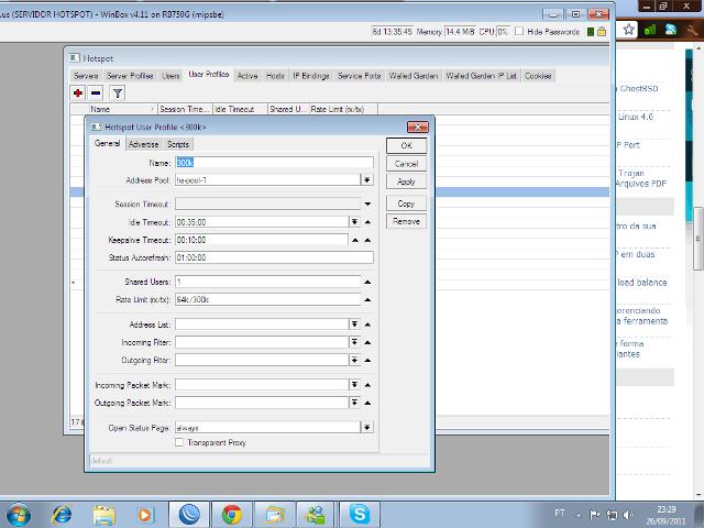

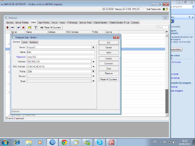

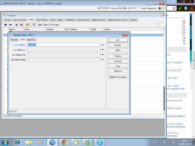

    hotspot=>user profile=>session timeout (tempo da conexao) aii eu crio um usuario e idico esse perfil que havia criado
    Aí no profile e no user, pra vc ter um paralelo, uso normalmente sem tempo previsto para encerrar a sessão. Compare e verá se tem algo coincidente:
