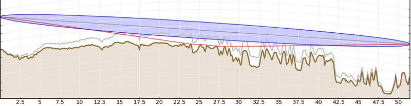

    já tentei mudar canal e nada....em um lado do ptp uso painel solar e na outra ponta uso energia eletrica com um no-break. Energia não é pois tirei o nobrek da rede eletrica e mesmo assim continou o problema. Utilizo a versão 5.3 com uma rb433ah. Já troquei fonte e nada. Já troquei a rb e nada. Pessoal já até comprei a rocket com a rocket disk , mais enquanto não chega estava querendo testar o ptp com bullet, vcs acham que fecha legal em 50km ? e se dar pra ligar o bullet em 12V ? A noite vou postar o estudo do link feito no LinkPLANER para vcs verem o grafico.

    imagem do gráfico desse link. Pessoal tenho 2 bullet m5hp em mãos estou queredno fazer um teste enquanto as rocket disk não chegam, vcs acham que dar pra fechar os 50km com bullet ?
    Tranquilamente viu! temos enlaces aqui de 43KM com HyperLInk de 33Dbi+BulletM5 é ta show!
