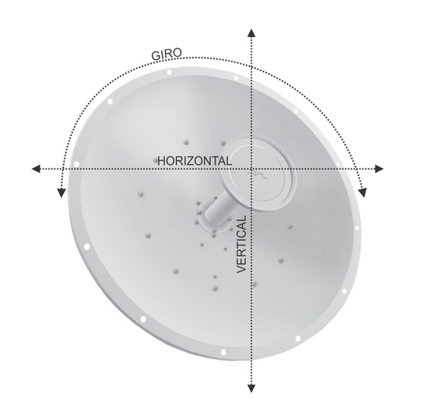

    Meus cumprimentos a todos, mas não esquecendo que a série M é MIMO 1x1 e as Rocket M5 MIMO 2x2.
    Ambos os sistemas devem estar no nivel perfeito, a Rocket Dish de 30 e 34 dbi ja vem com esse nível acolpado, no caso de uso de outras antenas não custa dar uma verificada na inclinação do mastro aonde as antenas estão fixadas,, ou no nivel da própria antena colocando um nível de bolha atrás da antena acima, encostardo na base de fixação com o mastro ! Podem ter certeza isso ajuda MUITO !!!
    Está na hora de recorrer as lojas de material de construção e comprar um nível bolha
    Vale a pena lembrar que o nível não está atrelado a inclinãção HORIZONTAL =>cima-baixo e VERTICAL => esquerda-direita e sim ao giro da antena !
