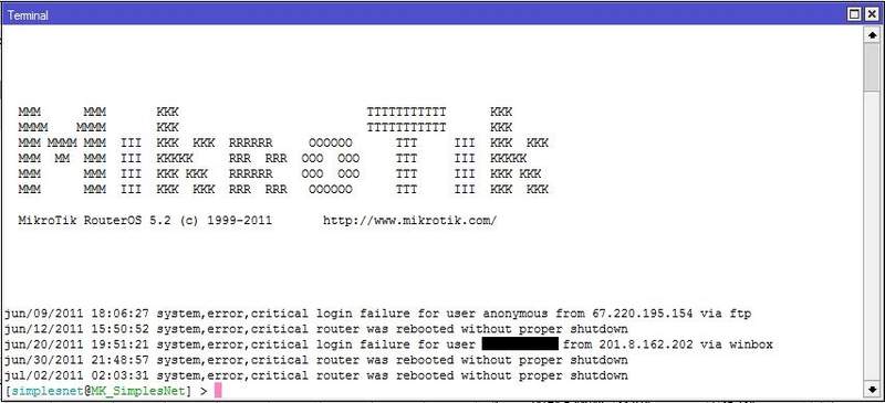

    Pessoal quando algum engraçadinho tentar acessar meu Servidor, ele responde rebotando, alguem ja passou por algo parecido e se sim, existe alguma solução para isso? Segue um print após a tentativa de acesso...
    Abraço!!!
Nome:	         acesso_indevido.jpg

    Obs. Vi alguns posts no forum sobre o reboot com essa msg e disseram poder ser
    o watchdog porem ele esta como pedem em "no"
    [simplesnet@MK_SimplesNet] /system watchdog>
    watch-address: none
    watchdog-timer: no
    no-ping-delay: 5m
    automatic-supout: no
    auto-send-supout: no
    Outro ponto é voltagem, ta td 100% uso nobreak so para o Servidor...

    Conforme o microlog do terminal o efeito reboot não e causado pela tentativa de invasão. Confira data e hora.

    Meu caro amigo a data/hora ta no print (jul/02/2011 - 02:03:31) data de hj...

    Olhe todo o microlog.
    A primeira tentativa foi dia 9 e o reboot ocorreu dia 12.
    Se for PC, agende uma madrugada e:
    - A abra o PC procure por capacitores estufados;
    - Escute alguma ruído anômalo da fonte;
    - Execute um teste completo de memória com Memtest;
    - Execute (improvável) um teste completo no HD.
    - Troque o nobreak ou, se possível, use fora dele.
    Se você usa um fonte comum, recomendo que instale uma fonte de PFC ativo de ao menos 250W. Para esse tipo de fonte use um nobreak que gere onda senoidal pura.
    Última edição por bjaraujo; 02-07-2011 às 12:16. Razão: adição

    Mano é coisa pra danar hehehe... Mas irei faze-las com calma, e obrigado pelas dicas!
    Posto o resultado aki em breve...
    Abraço!
    Padrão Re: Servidor MK Reinicia após tentativa de Acesso Indevido
    Troque esse pc por uma Router Board, mesmo que nao tenha muito dinheiro pra investir numa rb1100 poe uma rb450g ou ate mesmo uma rb 750. Com certeza problema de travamento acaba. E definitivamente analizando teu log os reinicios que ocorem não são por conta de tentativa de invasão.
