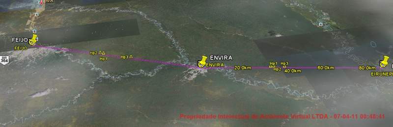

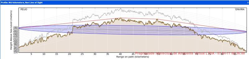

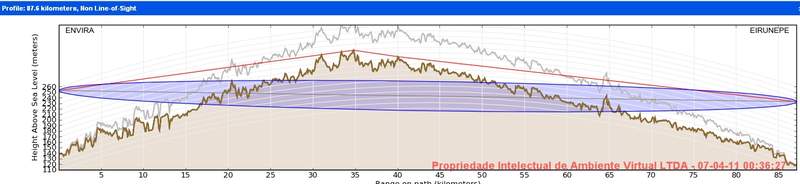

    Bom dia caro colega,
    Levando em consideração que você tem uma excelente internet na sua cidade, levar um projeto desta grandeza para cidades tao pequenas não me parece ser boa ideia. Ao contrário do que você afirma, tem muito morro sim na frente, mas, primeiro, o custo para este tipo de enlace é alto, se você quer levar internet de boa qualidade numa distancia e condições tao adversas, vai ter que usar equipamentos de alta performance e isto é altamente caro também. Mesmo assim, resvolvi colocar suas coordenadas no sistema pra ver o que dava ... segue anexo o resultado. Na minha opiniao, você terá que ter repetidoras no meio do caminho de cada enlace, pra isto, deverá ou colocá-los no meio do nada com equipamentos com painel solar e que precisem do minimo de manutenção possivel.
    Aproposito, coloquei neste perfil suas torres a 115 metros para tentar fugir da adversidade que este tipo de ambiente proporciona, ou seja, perda de qualidade ao cair da noite.
    Boa sorte!

    Kra, é completamente inviável esse enlace analisando o profile do amigo acima...
    Seria extremamente dificil conseguir passar qlqr viabilidade com esse perfil topográfico...
    Creio que nem com umas 4 ou 6 torres vc consiga passar link suficiente pra esses 200 clientes...
    Sugiro ouvir a opinião do amigo acima e rever esse investimento que poderá se tornar carissimo com radios de alta performance e antenas astronômicas...
    Sem contar que uma manutenção no meio desse perfil seria uma tremenda dor de cabeça...
    Boa sorte
