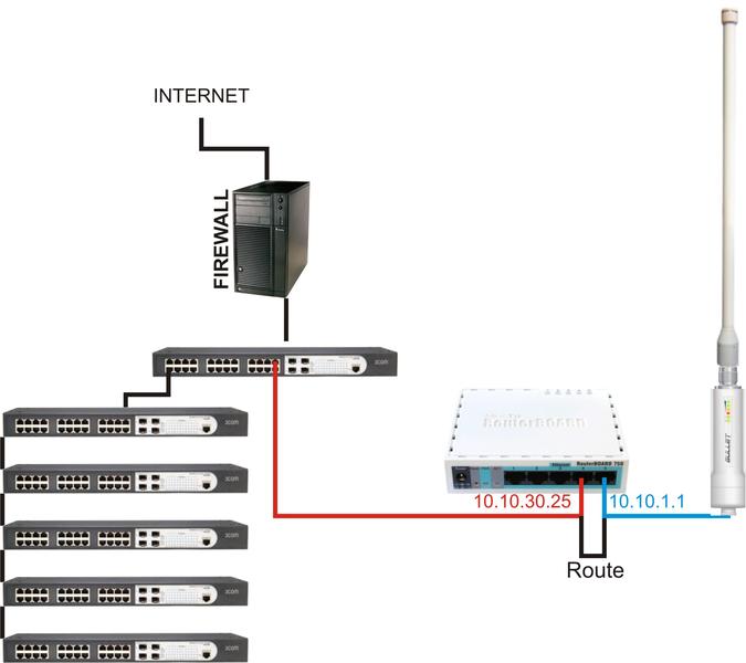

    Tenho uma rede cabeada onde estão ligados os computadores do administrativo
    e o MK é somente para controlar o acesso a rede wireless, de acrodo com a fig a baixo.
    Mas a tela de login do hotspot esta aparecendo tb na rede cabeada,
    não sei como arrumar esse probleminha.
Nome:	         Estrut.jpg
Visualizações:	610
Tamanho: 	28,1 KB
    Padrão Re: Tela de Login do Hotspot aparecendo na rede cabeada.
    (Bacana a ilustração..)
    Pelos dados informados:
    - Deve existir alguma bridge criada, interconectando as interfaces do hotspot e da rede administrativa.... (uma das interfaces precisa ser removida da bridge, interface administrativa/hotspot)
    - O serviço Hotspot estar executando em ambas interfaces.. difícil.. mas..... (tem que estar definido para a interface desejada apenas)
    Algum dos ítens acima é verídico?

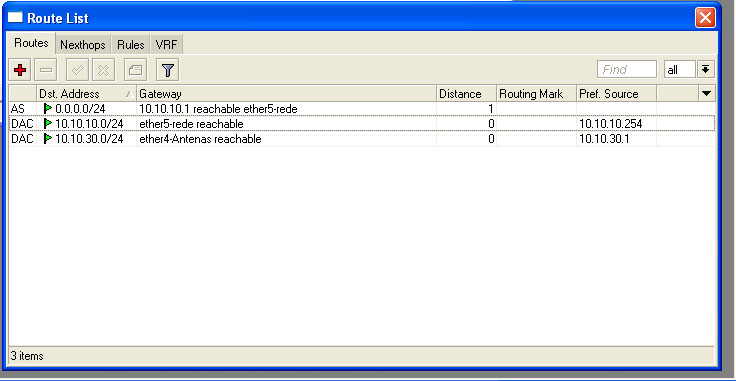

    Com relação a bridge, não fiz bridge, fui em IP > Routes
Nome:	         RouteList.jpg
Visualizações:	375
Tamanho: 	69,9 KB
ID:      	19359 Não sei se tem alguma coisa haver,
    Sobre o hotspot ele está configurado somente para a interface onde estão ligadas as antenas
    [admin@MikroTik] > ip hotspot print
    Flags: X - disabled, I - invalid, S - HTTPS
    # NAME INTERFACE ADDRESS-POOL PROFILE IDLE-TIMEOUT
    0 hotspot1 ether4-Antenas dhcp_pool1 hsprof1 5m
    Obrigado !!
