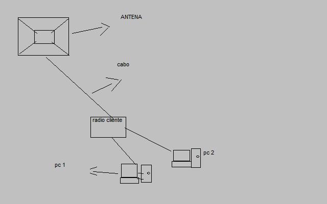

    T falar como funciona minha torre:
    Link - krazer - omni!
    Nos clietes a autenticação é com o mac e cada cliente tem seu ip com controle de banda!
    Neste cliente em especial coloquei esse gretek ficou assim:
Nome:	         imagem.JPG
Visualizações:	155
Tamanho: 	11,9 KB

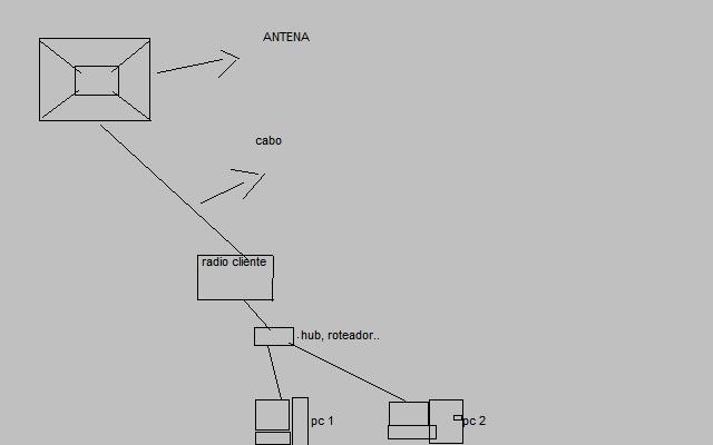

    Esta assim minha rede - o pc 1 fica conectado direto funciona blz, as vezes o 2 tbm navega mais cai e não conecta mais! sera que se eu colocar um hub na plataforma do cliente poderia resolver? - vide a imagem:

    é simples coloca um AP deste da tp-link mesmo o 340GD ou 741, recebendo o seu sinal e distribuindo para o seu cliente, porque o seu AP não esta fazendo NAT, só pode autenticar um PC de cada vz, quando entra o outro derruba o primeiro.

    mais a minha autenticação termina no Ap, tipo eu faço controle de mac e o controle eu faço com o mac do ap, depois do ap se o cara quiser dividir a net com o bairro todo pode, mais o neocio que nã da pra dividir fraga
    Padrão Re: Clientes
    infelizmente ele pode se tiver conhecimento para isto e intensão + creio eu que não vai ser interessante para ele se for pouca banda voce vai ter que confiar nele
    Padrão Re: Clientes
    não, não ligo, vendo 600 k pra ele, se ele quiser pindurar 10 na net não liga ja ganhei dos 600k msm, o negocio é que não consigo fazer o ap dividir para as 2 pessoas, você viu minha simagens ali em cima boneco to explicando o meu pblema la!
