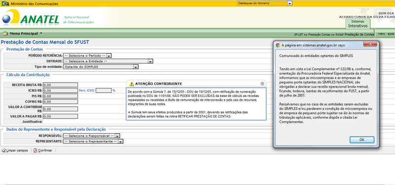

    No caso do optante pelo simples, mesmo que não seja obrigatório o recolhimento do FUST, a empresa precisa alimentar mensalmente o sistema da ANATEL, com os dados. Muitos não fazem isso e estão sofrendo processos administrativos pela ANATEL (PADO).

    Alvarosfilho quais dados tem que ser repassado para a Anatel pelo provedor.

    Citação Postado originalmente por elielton Ver Post
    Segue a tela do sistema SFUST que precisa ser preenchida mensalmente, na opção OPTANTE DO SIMPLES.
