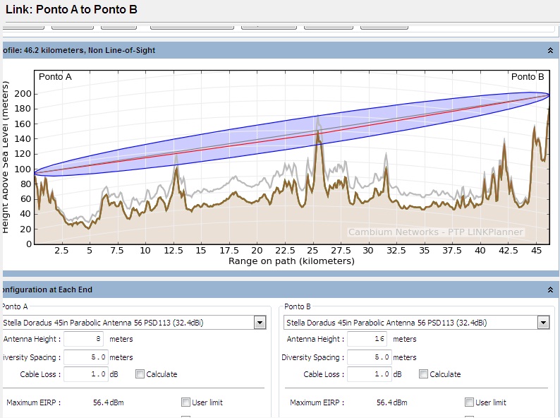

    Padrão Re: Ajuda Enlace RocketM5 50 KM
    Equipamento que estou usando são !
    Ponto de Saida
    Antena de 90 Maxgain
    RocketM5
    Configuração
    Access Point WDS
    Latitude: 22°49'45.97"S
    Longitude: 43° 3'6.41"O
    Altura da Torre 8 Metros
    Ponto Aonde Recebe
    RocketM5
    Station WDS
    Latitude: 22°42'4.77"S
    Longitude: 42°37'26.12"O
    Torre Altura de 16 Metros

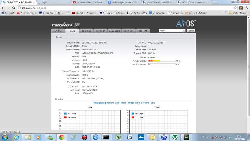

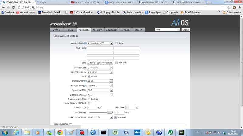

    Segue as Imagens da Configuração
    da onde eu estou enviando o sinal

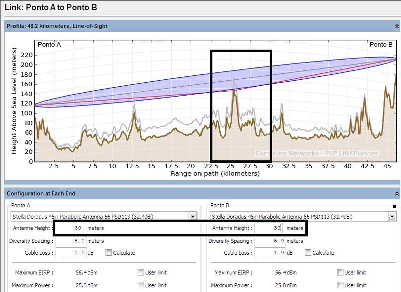

    Seu link e sujo, seu problema e esse.
    Agora se você colocar torres de 30 metros dos 2 lados,
    e não tiver vegetação alta no ponto marcado ai ficará bom.
    Fiz os testes no Linkplanner, linkcalc e radiomobile,
    todos deram a mesma obstrução.
