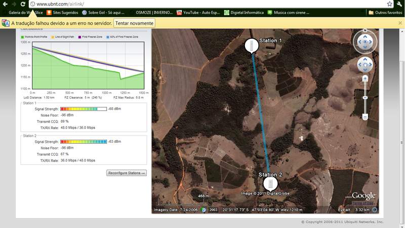

    Ola galera já li muitos tutoriais aqui e já montei algumas redes mas agora to precisando da ajuda de vocês. Tenho que levar 1 mb de internet a uma distancia de 1,5 km lembrando que é em uma fazenda e não tem nenhuma interferencia. Já tenho 1 nanostation 2 e 1 nanostation loco. Pelo teste que fiz pelo site da ubnt o link fecha mas gostaria da opinião de vocês pois fiz o teste essa semana e não consegui nenhum sinal. sera que fiz algo de errado? Sera que falta potencia o to errando no alinhamento dos radio? Ou sera as configurações. Desde já agradeço e aguardo respostas.

    qual o software que voce fez a simulacao desse link? Com esses 2 equipamentos é pra dar sim para transmitir tranquilamente. Em que modo estao as 2 nanos?
    Padrão Re: compartilhar internet a 1,5 km
    fiz pelo site de ubnt.
    AirLink | Ubiquiti Networks, Inc. To configurando 1 como ponto de acesso e o outro como cliente.
    O problema é q nem encontro o sinal. Sera q pode ser alinhamento?
    uma antena ta muito mais alta q a a outra.
    Com certeza se sair da xone de fresnel, ele nao vai enchegar mesmo nao, tente equiparar o maximo, isso sem sair da zona de fresnel, tem alguns softwares gratuitos para fazer enlace que mostram a inclinacao e a altura ideal para que de certo o enlace
