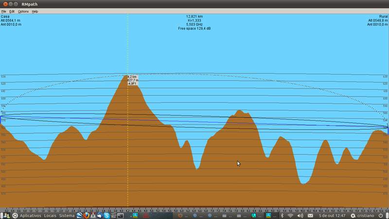

    Padrão Re: Ajuda em Wireless de 12,7 km sem visada
    Bom dia, pelo levantamento segundo os dados que vc passou tem morro entre as duas antenas de quase 600m, para fazer este elase teria que usar um ponto neste morro para fechar o elase entre a casa e a rural

    Thumbs up Re: Ajuda em Wireless de 12,7 km sem visada
    Fiz no Radio Mobile e se não estiver errado, vc vai precisar de repetidor.
    vou postar aqui o levantamento nos dados q vc passouClique na imagem para uma versão maior
    Também consegui esta imagem.Clique na imagem para uma versão maior
