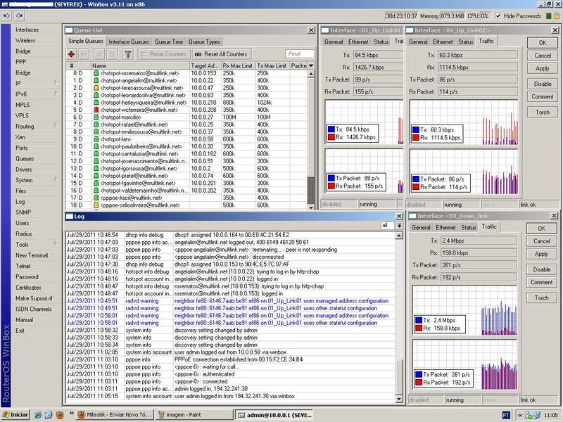

    Senhores venho ak saber se alguém sabe o porque desse sinal de atenção(warnig) que o mk está mostrando na tabela de log em azu?
    Já aconteceu com alguém esse tipo de problema e se o que poderia ser pois já pesquisei para saber o problema e até agora sem respostas!

    Há detalhes sobre este comportamento no seu log, descrito em Stateless address autoconfiguration[1], onde é abordado o RADVD (Router Advertisement Daemon).
    [1] http://wiki.mikrotik.com/wiki/Manual...oconfiguration

    Uma dúvida: Você tem endereços IPv6 em uso na sua rede, ou apenas tem o protocolo implementado, mas sem uso?

    isso que estranhei pois uso ipv4 e não ipv6 porém no mk está instalado interface ipv6

    Vamos desabilitar então, já que não usa. Assim tiramos a poluição de seu log
    Código :
    /system package disable ipv6

    nesse caso após reniciar que terá concluido o disable?

    Sim, somente após a reinicialização. Verá que o pacote ipv6 estará com a descrição "scheduled for disable" até então.
    Se for crítico para você reiniciar agora, pode fazer um agendamento para seu horário de menor uso. No caso da maioria dos provedores que atendo, o horário de menor uso está entre 3h30m e 6h15m, salvo casos específicos.
    Se você tiver técnico plantonista, pode delegar a tarefa do reboot (hahaha)

    As mensagens do log foram suprimidas após o reboot?
