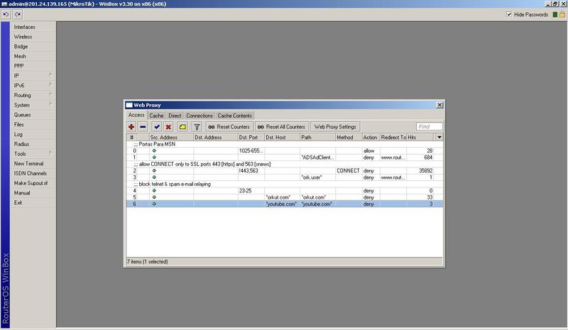

    Padrão Re: Bloqueio de Sites por nome MK 3.30
    segue a tela do acess no winbox, mais detalhe o opendns tá funcionando direitinho
    agora só o problema do msn mesmo, que quando estou usando opendns ele não entra, e quando eu uso qualquer outro dns ele volta a funcionar
    Estranho mesmo.
    Você está usando proxy manual (tem que configurar no navegador) ou proxy transparente (usando uma regra dstnat)?
    - Se for transparente, pode ignorar esses bloqueios referentes a portas que não a sejam a 80. Desative todos e verifique.
    - Remova também esses dados no "path". Não precisa disso não.
    - Use o proxy transparente para evitar que seja burlado.
    - O msn conecta pela porta 1863, não precisa do proxy.
    No Opendns se você estiver bloqueando instant messengers pela lista, o msn também para de funcionar. Pode ser isso.
    OBs: Evite divulgar o IP da sua rede, se for fixo remova ele da imagem.
    Última edição por alexrock; 31-01-2011 às 16:09.
