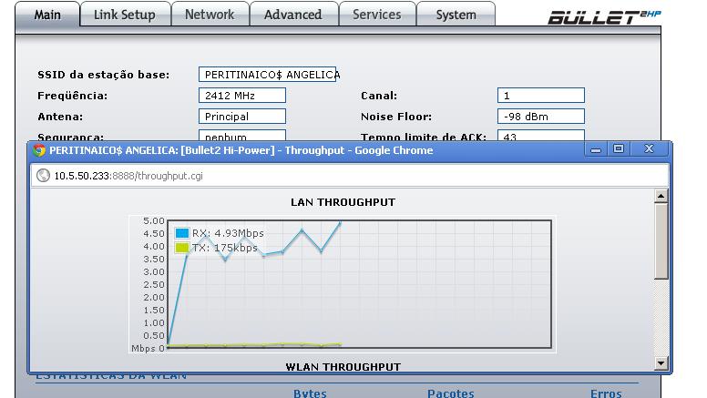

    Boa tarde amigo 3 4 MB consigo usando em modo B setado em 11 fixos, segue print.
Nome:	         throught bullet2 B.JPG
Visualizações:	449
Tamanho: 	54,1 KB

    então amigo fique satisfeito com esse resultado viu... prq ai já ta muinto bom mesmo... um abraço..
