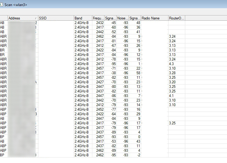

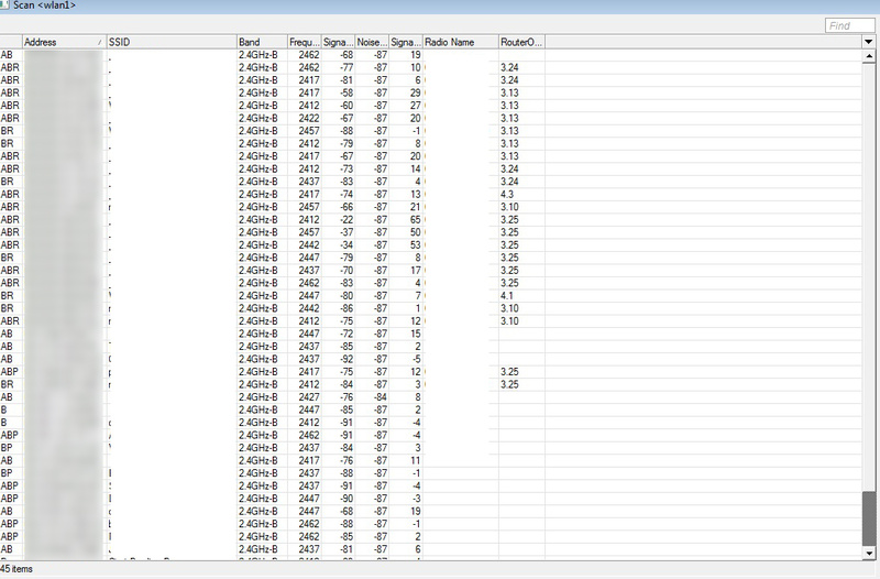

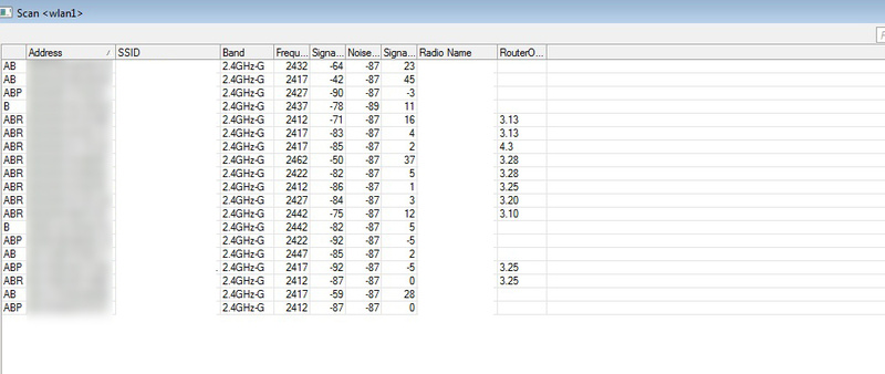

    Deem uma olhada nos anexos.

    Sinceramente eu nao vi tanta interferencia no seu scan (aqui eu encontro mais de 120 redes em cada antena ). Começa mudando esses cartoes,acho que é o mais comodo fazer nesse momento... eu coloquei em uma antena engenius e foi muito mal , troquei por r52h e sentir uma melhora significativa.
