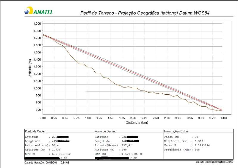

    Hoje consegui comprovar a qualidade dos equipamentos da Ubiquiti, 2 testes em campo em locais diferentes e situações diferentes, na base coloquei a antena 900M-13-120 + Rocket M900.
    Cliente 1, NS LOCO M900 + Antena Yagi 17 Proeletronic, intensidade de sinal no teste -85, taxa de transmissão alcançada 2 Mbps Download x 1 Mbps Upload

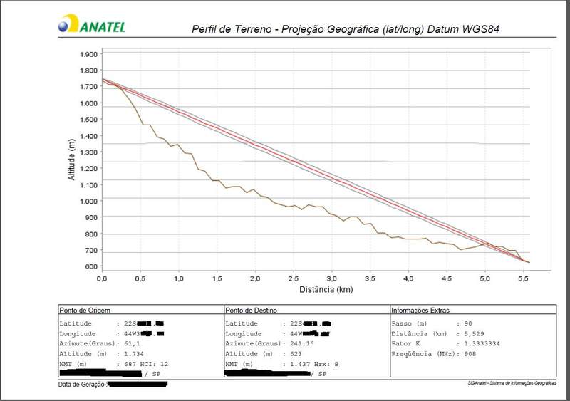

    Cliente 2, NS LOCO M9 intensidade de sinal -79, não foi possivel efetuar os testes de velocidade pois estava utilizando um inversor ligado ao carro e no
    momento que iriamos iniciar os testes caiu uma chuva muito forte e fomos
    obrigados a abortar, as instalações estão marcadas para quinta-feira
    apos as instalações efetuadas passo mais detalhes do funcionamento. Hoje foi só um "site survey".
