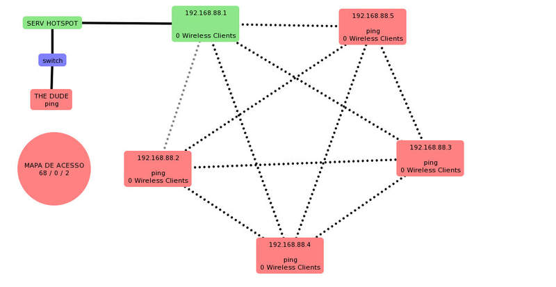

    Padrão não consigo acessar os ap da minha rede mesh, isso depois de ter colocado o hotspot rodando nesta rede
Nome:	         Captura de tela inteira 4112011 084922.jpg
Visualizações:	244
Tamanho: 	25,6 KB
ID:      	29702Ola pessoal, tudo bem.
    Estou com um problema aqui, sei que para alguns de vocês é besteira, mais é o seguinte, montamos uma rede mesh da mikrotik aqui na empresa funcionando 100%, porem logo apos ter colocado o serviço hotspot nesta rede não consigo acessar mais os meus AP, nem por dentro e nem por fora da rede.
    ps: ja fiz muita coisa aqui e nada deu certo...

    ta vermelho ainda
    não consigo pingar daqui do the dude e antes do hotspot tava pingando

    não deu certo mesmo assim...
    pergunta: eu preciso deixar os ip's dos ap's no mesmo range do dhcp dos clientes hotspot????

    eu tenho aqui o range 88.0/24 para a rede mesh e tenho a rede 58.0/24 para o dhcp do hotspot, eu vejo que o firewall esta com varias regras que bloqueia o acesso interno e externo.
