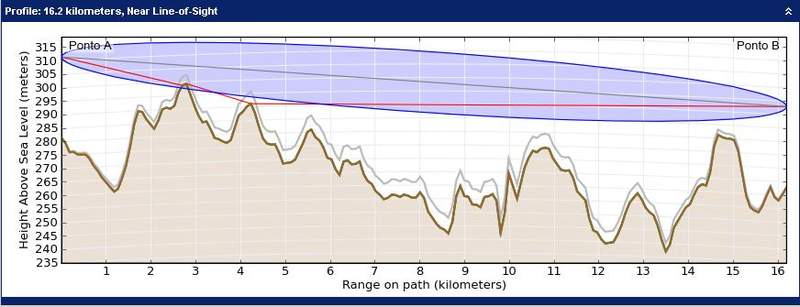

    Quero saber se 2 torre de 30mts sao o suficiente para dar visada entre ponto A e B
    Pois segundo o airview eu teria 7mts de area livre mas nao confio muito nele

    Posso fazer o estudo de viabilidade do link pelo LinkPlanner.
    Mas preciso das coordenadas em outro formado.
    Entre no google earth, marque o ponto A e ponto B com a Ferramenta marcador
    click com o botão direito sobre o marcado e click em rotá para cá, ai ele te dará as coordenadas no formato que preciso, posta aqui que faço para você.

    Padrão Re: Duvida Enlace 18km
    Amigo, este enlace de 16,7km está comprometido, área preojudicada "Zona de Fresnel".
    Veja o enlace com torres de 30m

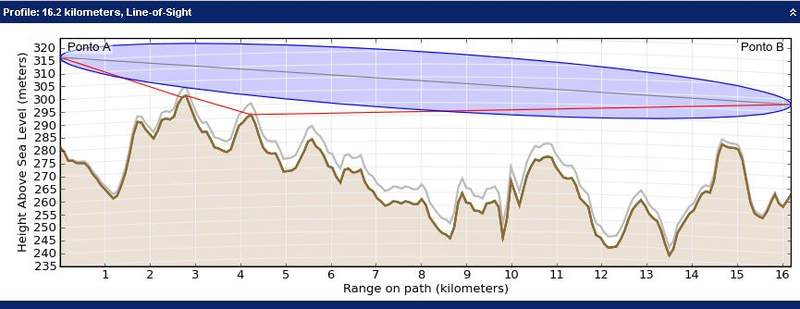

    O ideal seria pelo menos aumentar 5m em cada ponto, veja como fica com as 2 torres de 35m

    Sem contar que possa ter arvores no caminho para obstruir o sinal.
    Realmente 35 ainda vai ser pouco eu acho pois tem arvores é uma zona rural. Para dar 100% teria de ser 3 nao é verdade? Ponto A 20mts Ponto B 20mts "nesse moro que fica proximo a metade do caminho" E finalmente no ponto c + uma de 20mts oq me diz?
    Ou 2 torre de 45mts oq me diz?

    Se puder colocar 2 torres de 40 ou 45m com certeza será melhor, pois quando dar problema em algum rádio, fica fácio de dar manutenção, caso não tenha jeito, ai sim entra a Terceira torre
