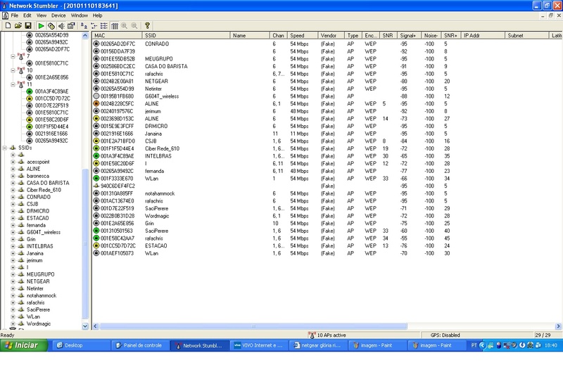

    Olá pessoal,
    Sou novo no fórum a uns 10 dias atrás conheci o Mikrotik, algo que realmente me interessou na questão de lucro $$$ e experiência já que curso faculdade de redes.
    Gostaria da opnião dos mais experiêntes para verificar os prints do Network Stumbler, em relação a qual canal devo escolher para colocar um AP PC para transmissão de sinal. Obrigado desde Já!!!
Nome:	         area netstumbler 1.jpg
Visualizações:	191
Tamanho: 	130,5 KB
Nome:	         area netstumbler 2.jpg
Visualizações:	168
Tamanho: 	127,4 KB

    Não precisa de Network Sthumbler. Dê um scan no próprio Mikrotik que ele dá o percentual de uso em cada frequência.

    Thunder456, como nosso amigo nonoque explicou, usa o mikrotik mesmo para fazer o scam. Para fazer isso, selecione a interface wireless, 2 cliques nela e depois voce terá alguns botões no lado direito, como (SCAN, FREQ. USAGE, ALIGN, SNOOPER).

    Beleza rafael, mas o que acontece como deve ter visto no print aparentemente pela minha interpretação existe uma grande quantidade de dispositivos detectados, e como li alguns artigos referente a análise de canais que dizem que nem sempre o canal vazio é uma boa escolha pois pode haver interferência de outros canais com quantidades de redes que estão gerando tráfego ( se estiver errado por favor me corrijam), pela minha idéia o ideal seria o canal 11.
    Alguém discorda?

    Com certeza Scam, tem canais que interferem em outros, mas nesse link acima tem uma boa explicação sobre o assunti, o material é interessante, vale a pena ler com atenção.

    Veja bem, caso não queira usar o mikrotik a ubnt tem uma solução de um analisador de espectro que gera a ocupação espectral em gráfico. Eu tenho aqui e é barato, coisa de 150 reais. Comprei no mercado livre.

    Bom amigo normalmente uso canal 1... Sempre foi uma boa escolha na minha região... até que um belo dia uma lanhouse que é cliente nao tinha mais navegacao boa e nao chegava nem 500k onde chegava 3mb fixo e sempre... dai testei todos equipamentos troquei rádio cliente e tudo mais e nada, dai me veio a lembrança de testar os canais e pimba... todas empresas de wireless ao redor tiveram a mesma ideia que eu de usar o canal 1. Solucao: troquei para canal 5 e voltou a trafegar 3mb constante e nao tive mais problemas....
    Escolher o canal nao é uma coisa simples entao meu conselho é sempre ficar fazendo um scan + freg usage para sua rede ficar constantamente boa e fora de interferencias altas.

    Não se esqueça de que quando utiliza esta função, quem estiver conectado no transceptor utilizado, é desconectado. Apenas retornam quando você cancela ou para o 'scan'.
