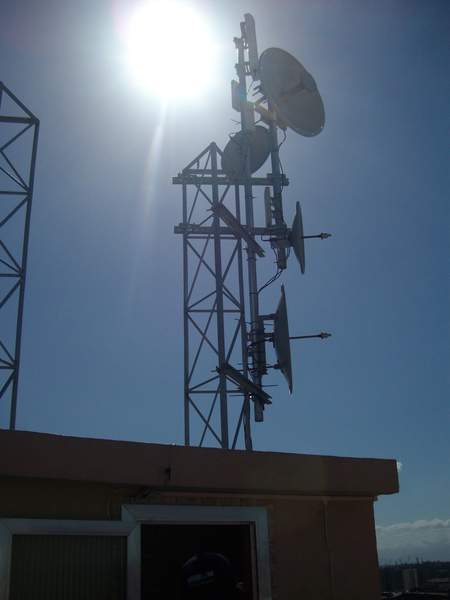

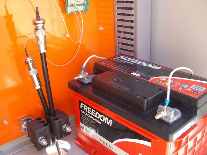

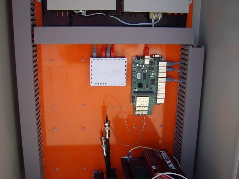

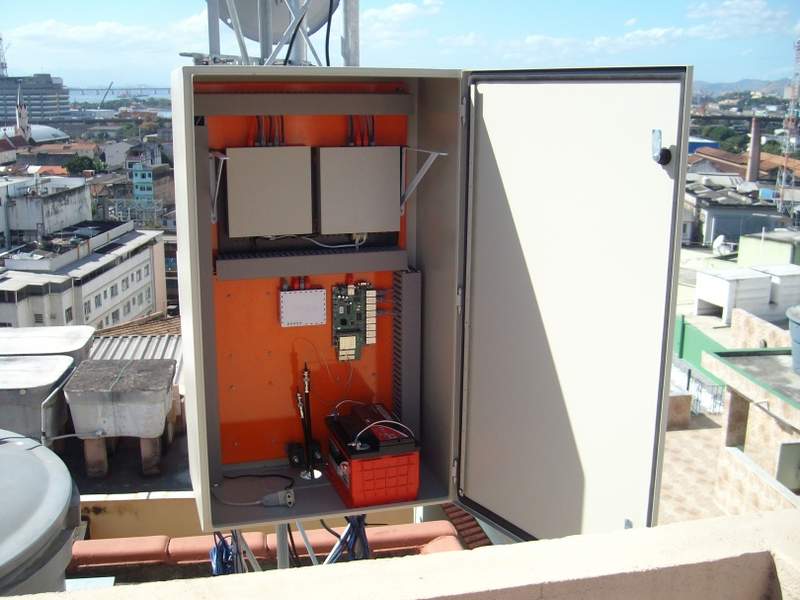

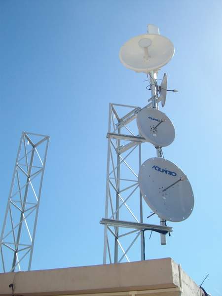

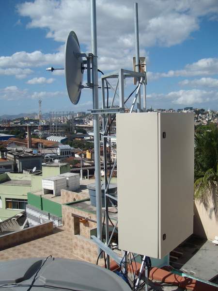

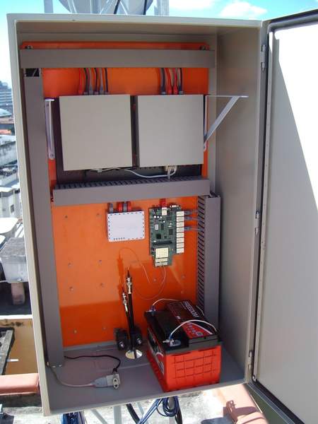

    Galera montei meu mais novo e recente site de repetição e gostaria da opinião de vocês.
    O que vocês acham? Faltou algo?
    Lembrando que quando monto um site para uma determinada aplicação, ele é folgado para incluir mais aplicações, isso significa que a caixa geralmente permite que eu possa instalar mais uma RB433 ou RB493 o nobreak tem mais uma porta livre. O modulo pode adicionar mais braços com tubos.
    Antes que alguém pergunte, o Nobreak TP Net custa R$ 400,00 + Frete produto tem 2kgs e é vendido no Rio.
    O link do artigo no blog:
    Site Repetição São Cristovão
    Peço a vocês votem na enquete!!

    Padrão Re: Novo site de repetição!!
    Parabéns pelo Site...
    Fiquei até com vontade de imitar vc nos meus...hehehhee...
    A parte que mais curti foi as calhas para o cabeamento..ficou muito organizado...parece painel de comando industrial...
    S H O W ! ! !
    Cara, meus parabéns mesmo. Isso não é nada do que estamos acostumados a ver. Uma organização fora de sério. Muito legal mesmo.
    Parabéns muito bem feito o serviço, qual seria os cabos que usa para ligar os cartões as antenas? e quanto é o metro e o conector?
    Vlw.
    Ficou muito bem feito, parabéns.
    Fiquei com vergonha, vou tentar chegar perto disso no meu.
    Muito bom o trabalho.
    A unica dica é que com o uso de Nobreak se tem"trabalho" desnecessário.
    Como assim?
    O Nobreak recebe a tensão de 110/220V e acumula em bateria 12V ou 24V. Com a falta de energia ele tem o “trabalho” de transformar a tensão de 12V da bateria em 110V na sua saida. Alimenta fontes que realizam o “trabalho” de transformar 110 v para 10-28V (novamente).
    Todo trabalho tem custo, no nosso caso esta diretamente relacionado a autonomia.
    Solução:
    Crie 1 barramento (+) – (-) sendo alimentado pela bateria ganhando mais 5x autonomia.
    Apos muitas surras e necessidades de caixas grandes e espaço. Estaremos lançando mini-nobreak para wireless e centrais de segurança com essa caracteristica até o fim do mês. Dentro de uma caixa hermetica 25 x 20.
    Última edição por interhome; 03-08-2011 às 11:37.
    Citação Postado originalmente por peritinaicos Ver Post
    Amigo tenho interesse neste tipo de nobreak... Como encontro?

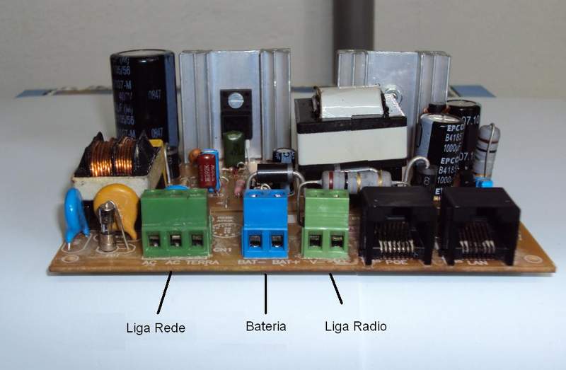

    Ja esta pronto para comercialização. O pessoal do site de vendas que esta demorando. Existem 2 modelos :
    12 volts x 3 Amperes - trabalha com 1 bateria 12 v x 7 Ah
    24 volts x 3 Amperes - trabalha com 2 bateria 12 v x 7 Ah
    A placa tem o custo de 102,00. A caixa hermetica 25,00. Bateria 12 v x 7 Ah = 49,00. Qualquer coisa entra em contato pelo msn.
    Pode adquirir separado.

    Amigo, gostei do serviço da caixa só as antenas que deveriam ter um espaçamento maior,
    deveria ter colocado dois modulos!
    mas ficou bem feito!

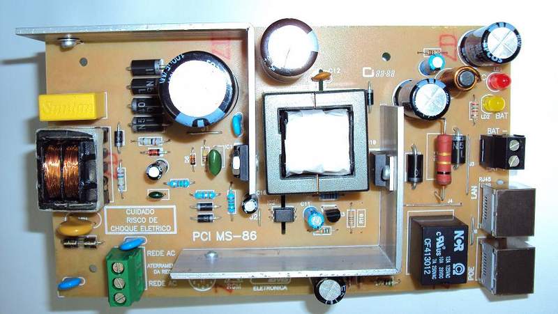

Nome:	         fonte carregadora.jpg
Visualizações:	219
Tamanho: 	55,0 KB
ID:      	25417Clique na imagem para uma versão maior
Nome:	         fonte carregadora 24vdc-3A.jpg
Visualizações:	206
Tamanho: 	36,4 KB
    Segue fotos da carregadora mini-nobreak.
    Amigo, tenho uma modem adsl + rb750 + 1bullet ambos trabalham em 12v, qual é o recomendado para segurar pelo menos 2horas? pois tenho um que segura apenas 20min e está ficando sem energia direito na torre.
    A Rb 750 e o Bullet podem trabalhar com 24v. Porem o modem tem que olhar o datasheet dele. Na duvida coloque a placa 12v com 1 bateria 12v 7ah.
    o modem tbm é de 24v, quanto custa e quanto tempo aguenta sem alimentação de energia??? (isso caso já esteja a venda) rsrs
    O tempo não sei precisar, mas gostaria que depois de fazer o teste informasse para todos.
