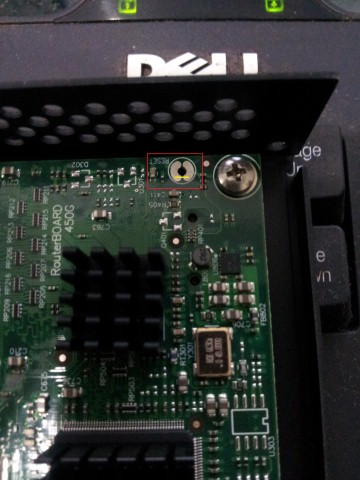

    Do lado do botão reset tem um orifício "partido ao meio" quer dizer... Ele nao é partido, porém tem dois contatos metálicos em volta dele que formam duas "meia luas", para reseta-lá, com a rb desligada, dê curto entre estes dois contatos metálicos e ligue-a (ainda segurando o curto), assim que ela der o bip que indica que foi iniciado todo o sistema (o famoso "bip bip" rsrsrsrs), basta desliga-lá e liga-lá novamente.
    Padrão Re: Resetar RouterBoard 1100AH
    Amigo, postei uma foto do reset na placa, nao é de uma 1100AH mas o reset é igual em todas. Una as duas "meia luas" com uma chave de fenda como mostra o pequeno traço amarelo na foto em seguida ligue a fonte e aguarde alguns segundos. Abraço.

    Esse mesmo , to postando do celular, por isto não pude estar postando imagens
    Obrigado a todos pela ajuda, fiz conforme dito acima, ja resetou....
