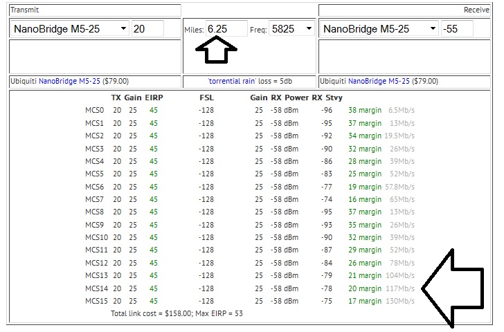

    Na verdade eu pretendo fazer um enlace de 10km e logo dar continuidade a rede outro enlace de 4,5 Km, então eu poderia usar duas de 25 dbi com radome para os 10km e duas de 22 dbi com radome para os 4,5km ? ou você me sugere outra forma ? lembrando que tem visada livre para os dois enlaces!
    Padrão Re: Pra Ponto a Ponto qual é melhor, Nanobridge, Nanobeam ou Powerbeam ? e por que ?
    Eu diria que pra essas distancias são opções corretas.
    Pode usar essa calculadora pra ter noção de que tipo de sinal terá, se tem zona de fresnel totalmente limpa:
    http://mayo.nuvisions.net/ubnt_link/
    Em 10Km tem sinal ótimo pra MCS14 (Talvez dê 100% de CCQ em MCS15), assim:

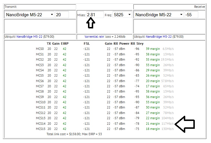

    Em 4,5Km com 2 modelos de 22dBi mesma coisa, o sinal em MCS15 não fica excelente, mas fica pra MCS14:

    Usando canal de 20MHz é fácil ter uns 60Mbps half, acima disso não ponho a mão no fogo mas pode chegar nuns 70M half em algumas condições.
    40MHz não sei se vale a pena, se vai ter limitação de 95-99Mbps na porta ethernet isso pode ser conseguido com 30MHz na largura do canal, mas se não precisa throughput grande preze pelo menor ping e não por teste de velocidade.
    (É fácil ter 80M half, mas quando trafega isso o ping sobe pra absurdos 40ms, e perde 1 a cada 10 ping's, nessas horas baixa o datarate (Diminuir 1 MCS) que melhora a estabilidade, apesar do throughput cair)
    Nesse calculo pode usar Nanobridge porque a sensibilidade, ganho e potência são os mesmos. De qualquer forma isso é só previsão teórica, na prática só pode haver sinal mais baixo, mas seria por zona de fresnel nem tão limpa quanto parece.
    (As vezes tem uma arvore que não aparece no Linkcalc, mapas de relevo não são tão precisos)
