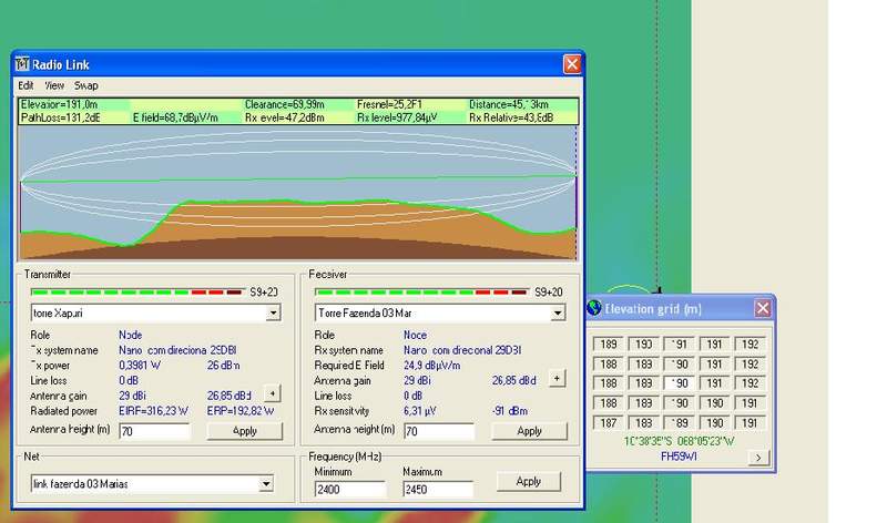

    Ola pessoal ,verifiquei o enlace de 45km, com radio mobile ,veja como ficou .
    sera que consigo fechar em 900mhz ?

    Padrão Re: Ajuda para fechar um enlace de 45Km para 5Mbps
    ué amigo 900 mhz para que ?
    você tem visada entre os ponto A e B ....
    se tiver não pense 2 vezes vai de 5.8 ghz ....
    pois as antenas de 5.8 é focal assim ela tem um angulo bem fechado de sinal assim percorrera a trajetória muito bem !
    e com uma passagem de banda alta ...
    se for usar 900 mhz
    primeiro as antenas yagi é refletora o ganho delas é menor ..
    fica bom em 10 a 29 km de pendendo do projeto ...
    nessa distancia ficará muito inviável pois
    não adianta abaixar a potencia dos radio em 900 mhz (não ira funcionar com potencia baixa)
    se aumentar as operadoras de telefonia vão em cima de você dizendo que esta ultrapassando o eirp ....
    assim aconselho usar 2 rockt disk 30 dbi com rockt m5 ...
    que fará esse enlace de sobra ....
    em questão de torres 80 metros é muita coisa ...
    terá que colocar radome nessa antena pois o vento pode derrubar ...
    abraço
    amigo o pior e que eu nao tenho visada conforme a imagem do radio mobile, para ter visada precisaria no ponto A de 102m e ponto B 82m.

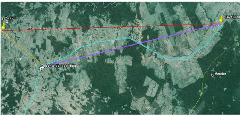

    Post Re: Ajuda para fechar um enlace de 45Km para 5Mbps
Nome:	         Link com repetidor.jpg
Visualizações:	146
Tamanho: 	56,8 KB
ID:      	24874Olha acabei de de preparar o plano B ,para resolver isso, colocando uma repetidora, para fechar o enlace com os equipamentos conforme vc informou,veja a figura google.
    Que vcs acham desta repetidora neste local ?

    rapaz o ideal é colocar uma repetidora pois o fresnel vai ficar muito comprometido ai vai ser perda de pacote, enlace caindo, mais se quiser arriscar o melhor equipamento é 2 rocket com rb e cartao xr5, eu fechei um enlace de mais ou menos essa distancia, com esses equipamentos passou 35 megas.
    como falei no inicio, é arriscado ser "FaiL" interligar diretamente ponto A + B nas condições que seu cenário lhe oferece, avaliando seu novo plano de criar um ponto C para retransmitir, sobe a porcentagem de melhorar qualidade deste enlace, tanto na Qualidade, confiabilidade e velocidade,. Se o (ponto da repetidora) até a (fazenda) possuir visada legal, instale as dish para ligar estes 2 pontos, e do ponto da repetidora para Xapuri use nano m5 , Vai gastar mais, porém terá qualidade.

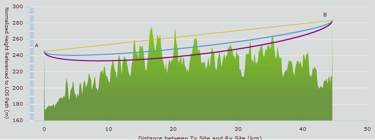

    Amigo, fiz a simulação em outro soft e sua visada eh totalmente comprometida, tem q por uma repetidora ae nao tem como...
Nome:	         Enlace.jpg
Visualizações:	137
Tamanho: 	39,5 KB

    Ola amigo Braw ,muito obrigado pela resposta ,pelo teu grafico ta dificil mesmo , fresnel comprometido,mas esses dias fui ao local, e vi umas torres de aproximadamente 100m, sera que é suficiente, se eu usar estas torres sera que vai fechar ?

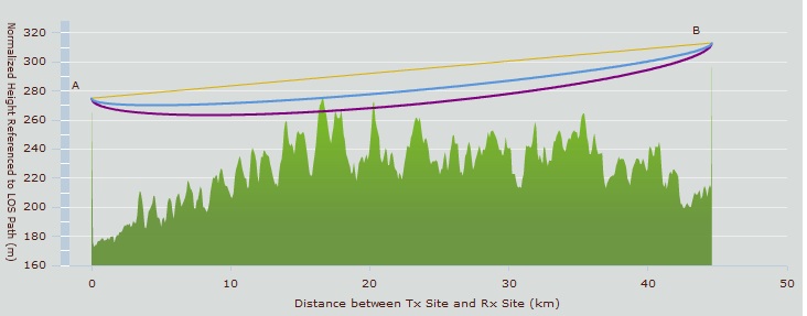

    olhe se nao quiser colocar repetidora no meio, acho melhor partir pra uma solução de 900Mhz ou entao outros radios que trabalhe com Nlos pq infelizmente o fresnel continua compromedito... pode ate ser q vc feche em 5,8 mas nao da pra garantir q fique bom...
    Obs. este ja esta com torres de 100mts como mencionou
Nome:	         Enlace1.jpg
Visualizações:	148
Tamanho: 	41,9 KB
