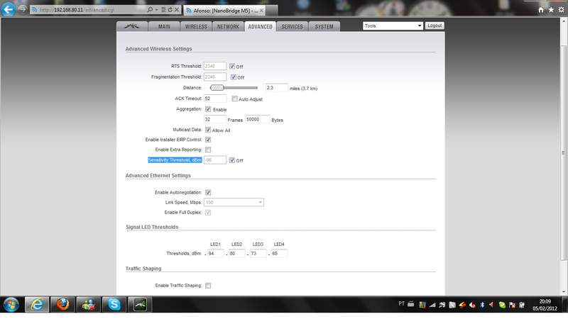

    Com certeza a versão Firmware Version: XM.v5.3.2
    Na aba ADVANCED tem a opção Sensitivity Threshold, dBm: (coloca o valor na caixa)e desmarca a opção off.
    Aí só conecta que estiver com sinal acima do que vc designar !
    Espero ter ajudado.
    Grande Abraço!

    Acho que deve estar havendo algum engano qual equipamento da UBIQUITI vc está tentando acertar essa função ?
Nome:	         Tela Avanced.jpg
Visualizações:	265
Tamanho: 	24,9 KB

    Desculpe o contratempo pois a opção que coloquei o Print de tela é para a linha "M"
    Por isso você não está achando no seus equipamentos.
