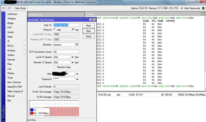

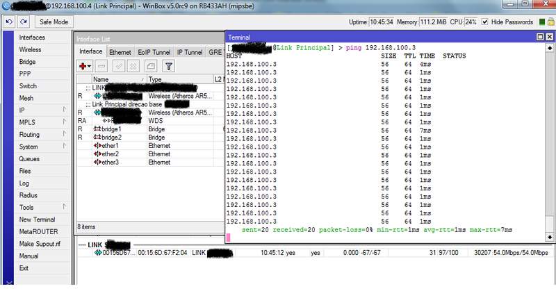

    Segue abaixo o print do enlace de 40KM realizado com um para de 433 e um para de XR5, o teste foi efetuado com 20M pois esta em hora de pico e não posso saturar o link, consigo passar 30M de down e 15M de UP simultaneamente neste enlace.

    Padrão Re: Enlace 60km com mikrotik
    Coisa linda heim... olha o ping no fundo...
