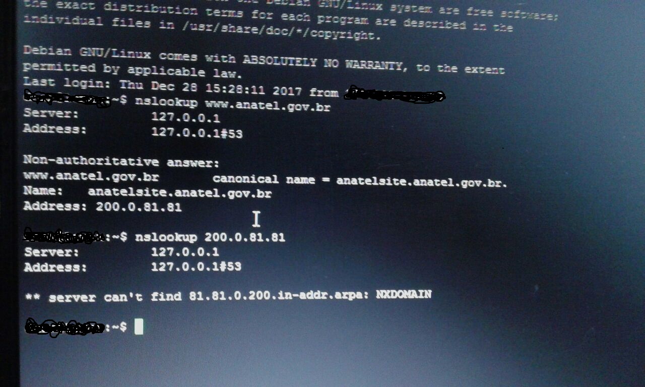

    Não usa cache, só dns local...

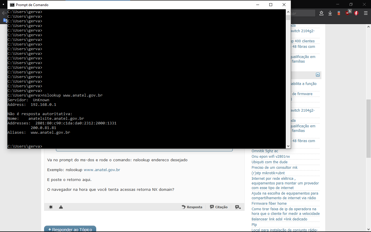

    Va no prompt do ms-dos e rode o comando: nslookup endereco desejado
    Exemplo: nslookup www.anatel.gov.br
    E poste o retorno aqui.
    O navegador na hora que você tenta acessas retorna NX domain?
    Padrão Re: Acesso oa site da anatel
    Os retornos são esses...
Nome:	         2017-12-28.png

Nome:	         2017-12-28 (1).png
Visualizações:	121
Tamanho: 	42,1 KB

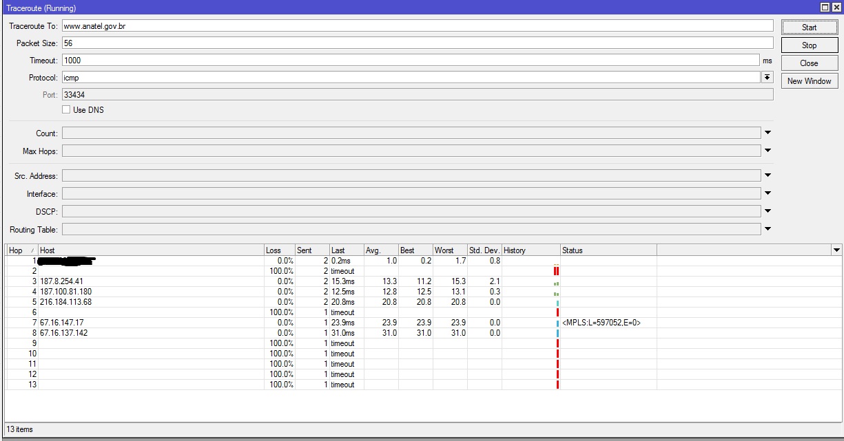

    Sim, acontece em qualquer dispositivo estando na mesma conexão.
    Já tentamos com outro DNS, porém mesmo erro.

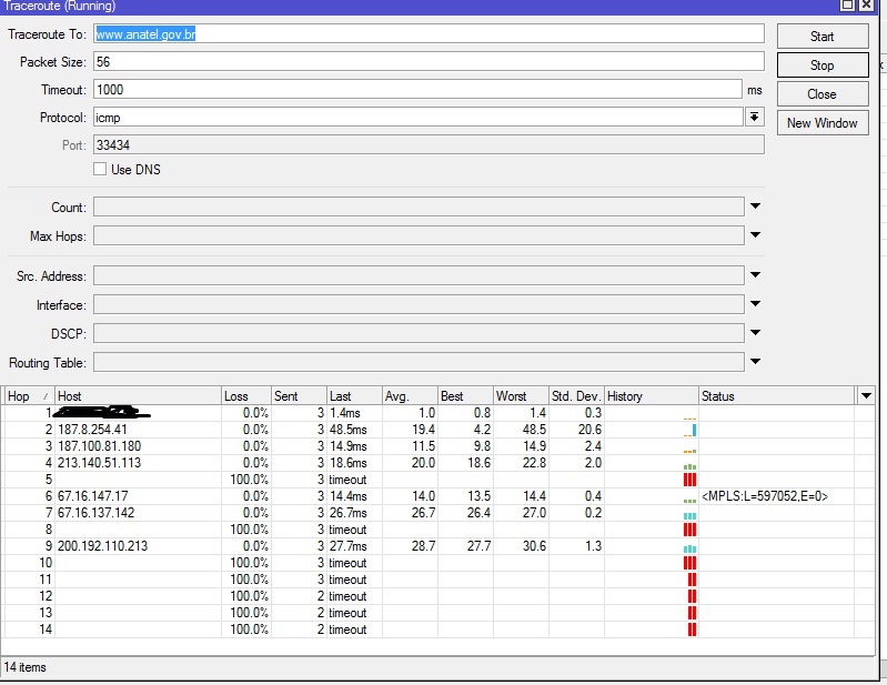

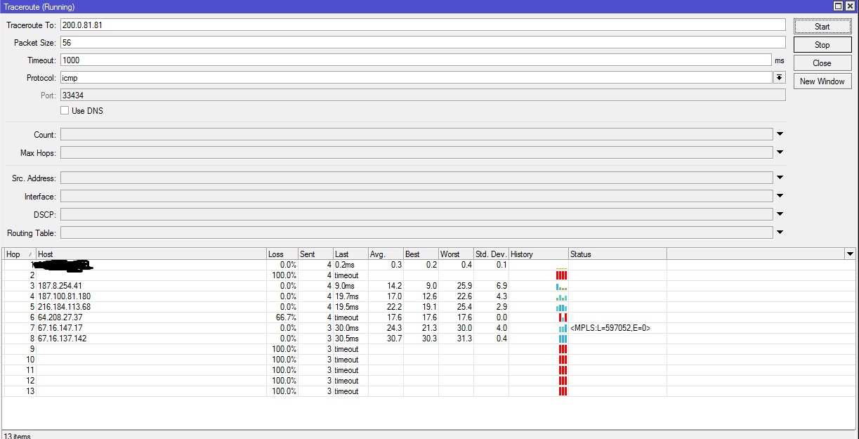

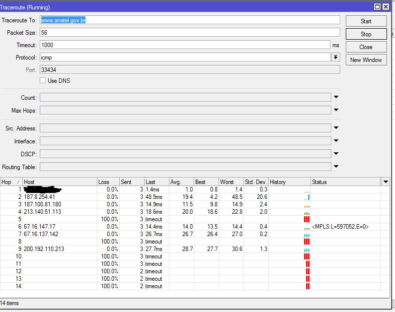

Nome:	         TRACEROUTE ANATEL IP.jpg
Visualizações:	99
Tamanho: 	171,3 KB
ID:      	68061Clique na imagem para uma versão maior
Nome:	         TRACEROUTE ANATEL dominio.jpg
Visualizações:	94
Tamanho: 	169,6 KB
ID:      	68062Clique na imagem para uma versão maior
Nome:	         teste pelo dominio bgp.jpg
Visualizações:	116
Tamanho: 	134,7 KB
ID:      	68063Clique na imagem para uma versão maior
Nome:	         teste pelo bgp.jpg
Visualizações:	107
Tamanho: 	138,6 KB

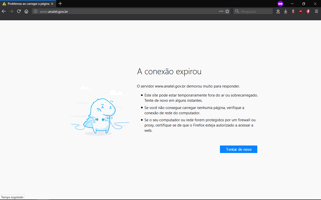

    hoje teve retorno nx domain
Nome:	         WhatsApp Image 2017-12-29 at 16.08.32.jpeg
Visualizações:	109
Tamanho: 	230,5 KB
